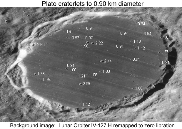

Publicado 8 de Mayo del 201312 a Buenas... Quería saber si alguien conoce alguna formula para calcular la resolución angular necesaria para ver estos craterlets de Platon. Los números indican el diámetro en km de cada uno. Muchas gracias!
Publicado 8 de Mayo del 201312 a diámetro del cráter/distancia a la luna (en el momento de la toma, ya que varía)*(180/Pi)*3600, en segundos de arco. abz Ignacio
Publicado 8 de Mayo del 201312 a Autor Sos groso Ignacio, siempre con alguna formulita debajo de la manga! Tomando como referencia el craterlet de 1,98 km me da 1,14" de arco en perigeo y 1" de arco en apogeo, oscilando entre esos valores el resto del tiempo. Interesante... Abrazo!
