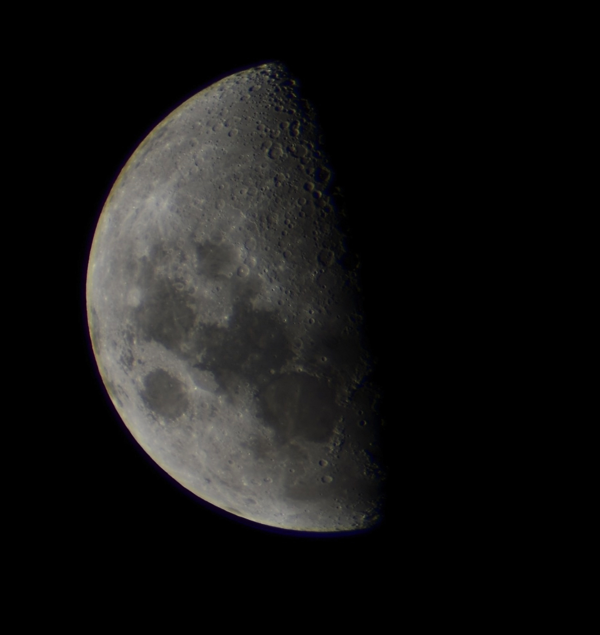

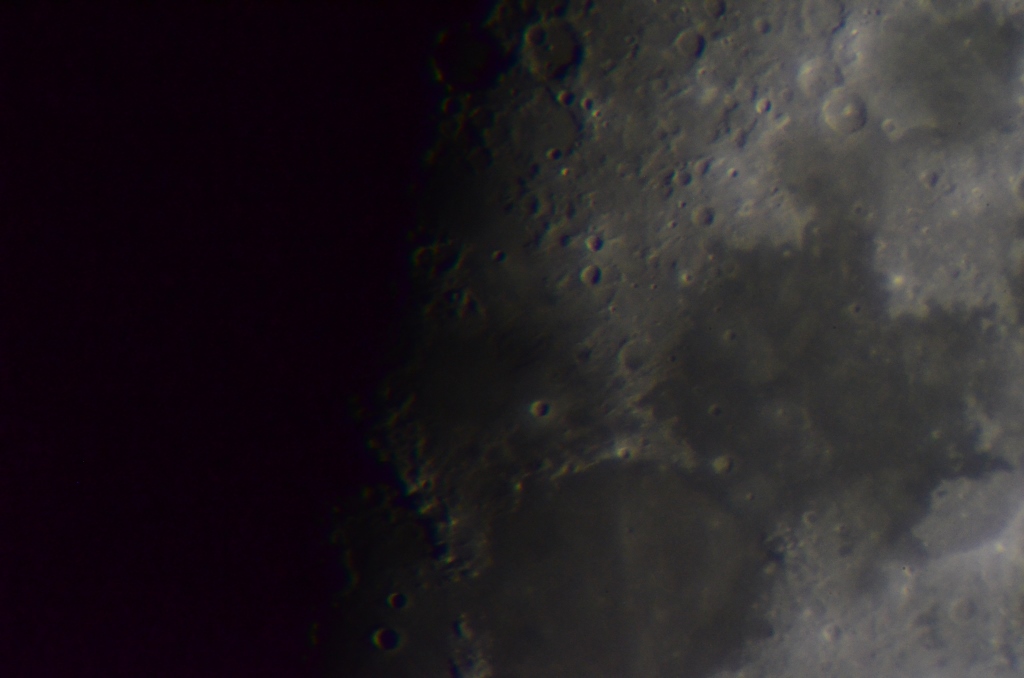

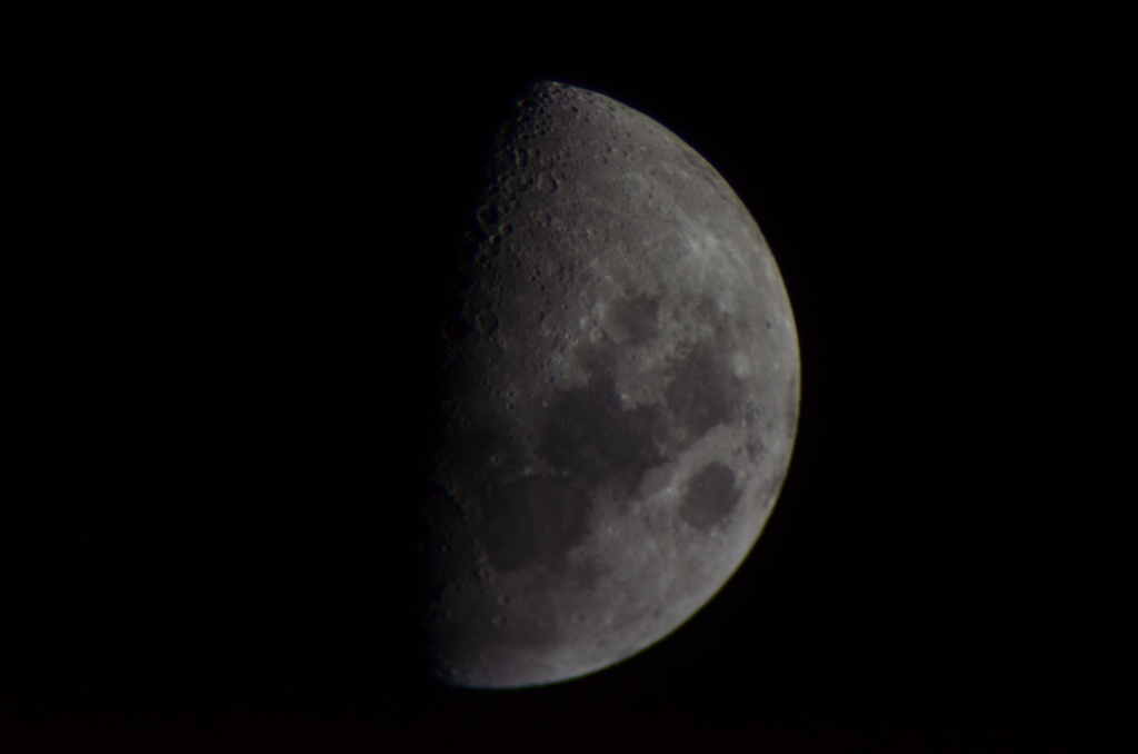

Publicado 10 de Enero del 201411 a Hola amigos, no se si servirá pero quería contarles mi corta experiencia. Todavía me encuentro esperando mi SW150/EQ3/Goto, asique empecé por hacer fotografías con el Hokenn 70700 Az2, el cual en el focuser tiene la rosca para conectar, en mi caso, la Nikon D5100 a través de un anillo T M42 simple (sin chip ni nada). Como bien dicen no podés modificar las f de esta forma, y es razonable, ya que no tenes diafragma en la camara a no usar objetivo. Manejas todo a partir de la velocidad, las Iso, y por ahí no se si Uds los toquetean, pero la configuración de los blancos a veces me dió resultado también. El foco lo das con el telescopio, y salen una hermosas fotos, obvio con aberración (es un refractor acromático), que todavía no encontré un programa que las corrija bien, probé el Dx0 pero no los corrije del todo. Con eso he sacado muy lindas fotos de la luna, y M42, la nube de magallanes etc, obvio que sin seguimiento asique no son wuau. Con respecto a la proyección de ocular, no lo he probado porque no tengo el adaptador todavía, pero utilizando ocular BST ED 18 mm y poniendo a lo bestia la nikon sin objetivo (tratando de centrar el ocular con el lugar donde colocás el objetivo) y he podido sacar fotos sin problemas de este modo, obviamente luchando un poco con la configuración. Te dejo 3 fotos como para ilustrar, la primera a modo "bestia" con el SW UWA TMBII 6mm, la segunda en modo "bestia" con el BST ED 18 mm y la tercera a foco primario. Espero te sirva, abrazo!.
