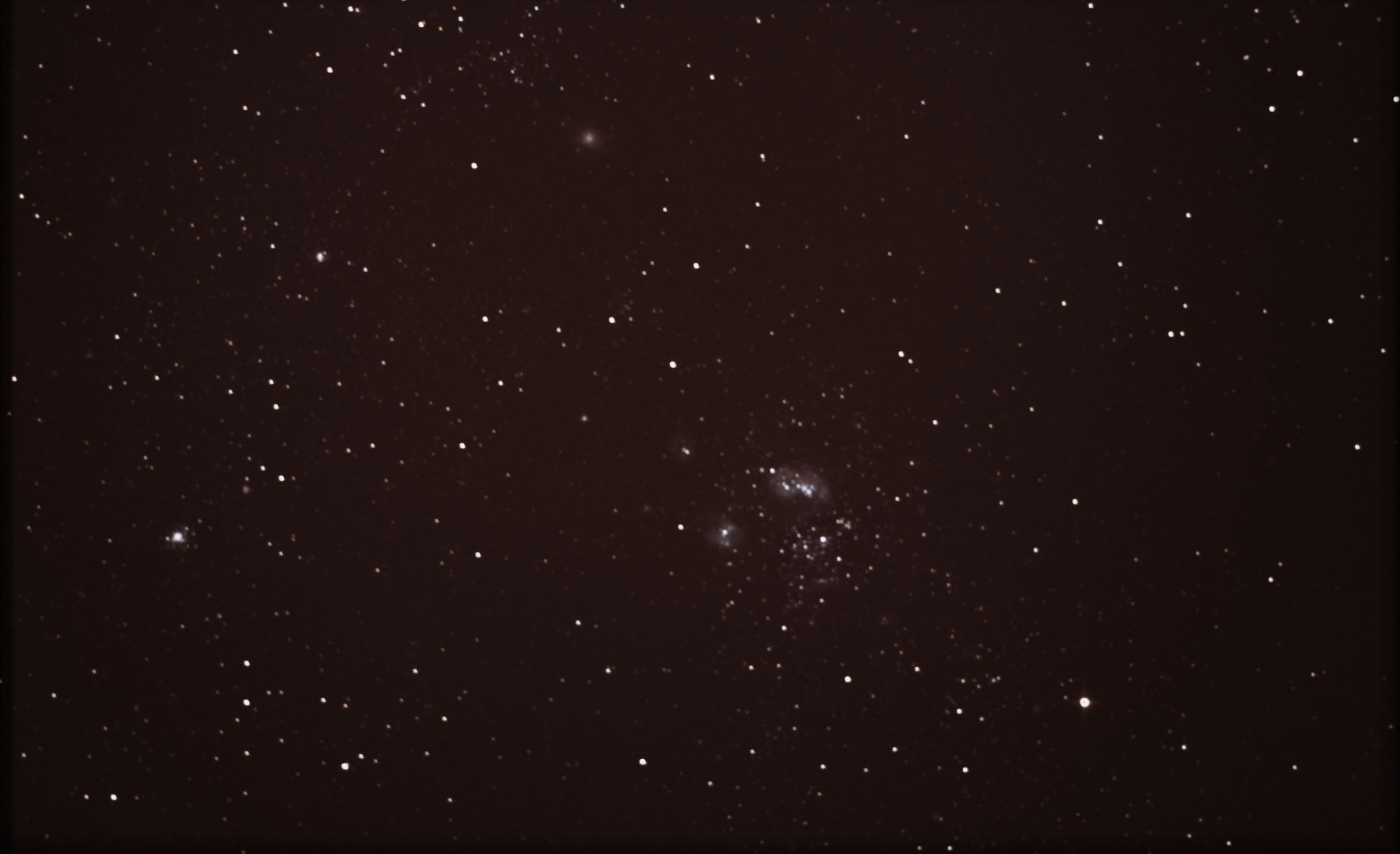

Hola...¿Alguien me podría decir que es esto? Es casi pegada en la gran nube de Magallanes.
Son 40 archivos de imagen a 52s y 1600 ISO mas dark y offset con mi EQ3 y mi Canon xt 350
Gracias
nose.jpg.123686d0f68fc26d780c1e75f84b740
Editado por Invitado
Puede que sea NGC 1770 y lo que se ve arriba NGC 1755 ???
Hola Ricardo
Para mi no es la zona, aunque tiene algo de parecido. Si bien es parecido a NGC 1770, te diría que no es. Me llama la atención el cúmulo de arriba, parece un cometita pero no encuentro estrellas en el campo que se identifiquen con las de la tuya.

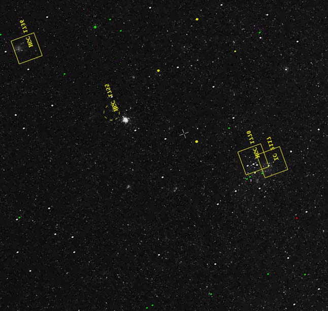

Te dejo un campo amplio de la zona con NGC 1770 en el centro, fijate. También una ampliación donde lo único que se parece son las 3 estrellitas sobre NGC 1770 pero el resto no coincide para nada o el cúmulo se esta moviendo, eje....
zona.JPG.aef78b53caaeff47af5c71b8142b05d
zona2.JPG.702635d29b5c9cdf50d0f98e4807e9
cometas en la zona no hay....
El tema fue así...tentado por el hermoso cielo que había antenoche, saqué el tele y toda la artilleria fotografica para tomarle a M83 que, por supuesto no encontré ni pude ver. Caliente, di vuelta el telescopio y me puse a ver la gran nube de Magallanes y encontré este objeto rodeado de una pequeña nube de gas con ese pequeño y aparente "cometita". Con ISO 400 apenas se podían ver, así que le saqué con 1600 y esto fue lo que quedo...
Le he preguntado a Enzo pero creo que tampoco sabe muy bien que es...

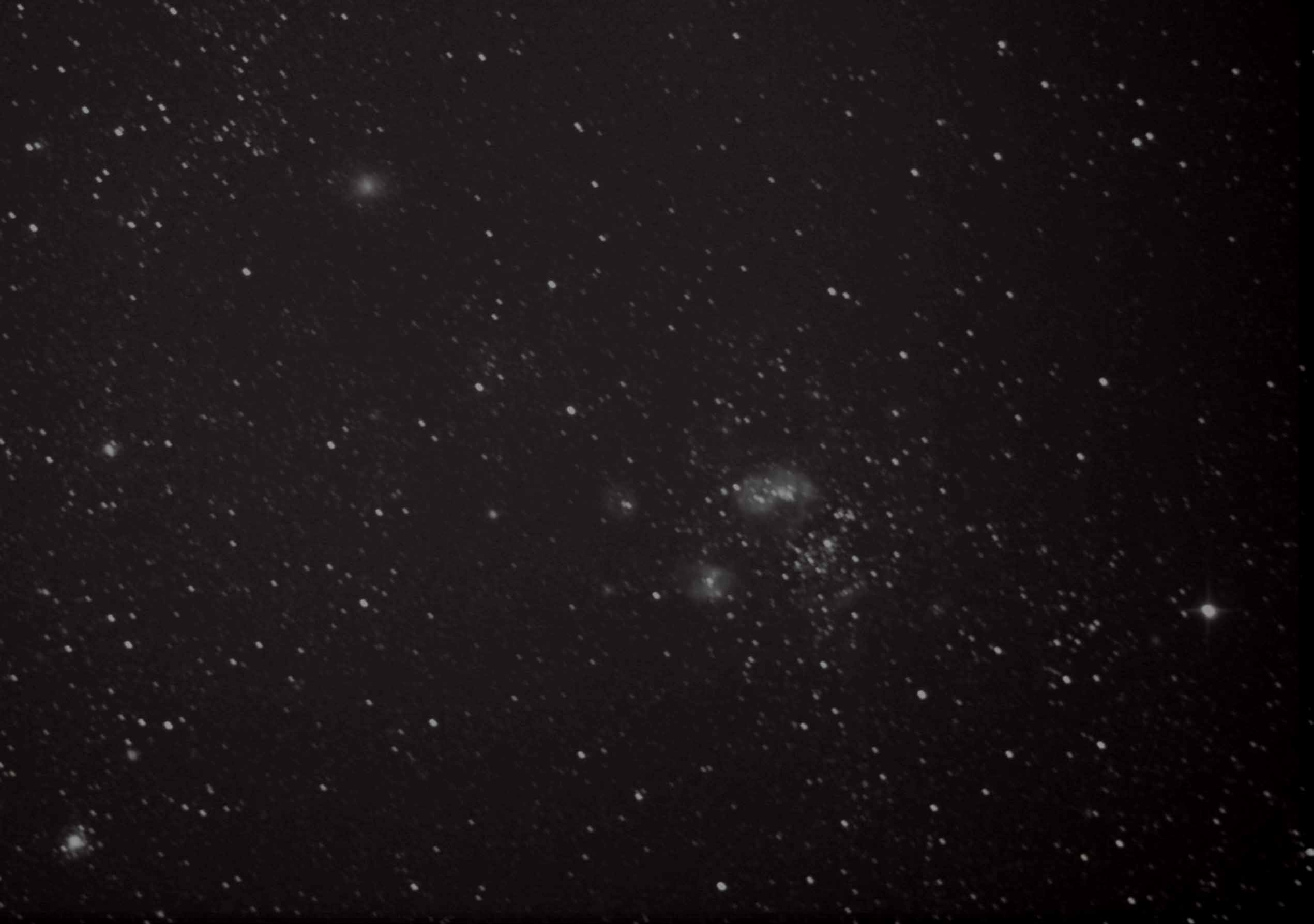

Me resulta imposible saber que es...no se como hacer para identificarla...Esta es de ahora, solo que con 60s de exposición (8 segundos mas que anoche) a ISO 1600

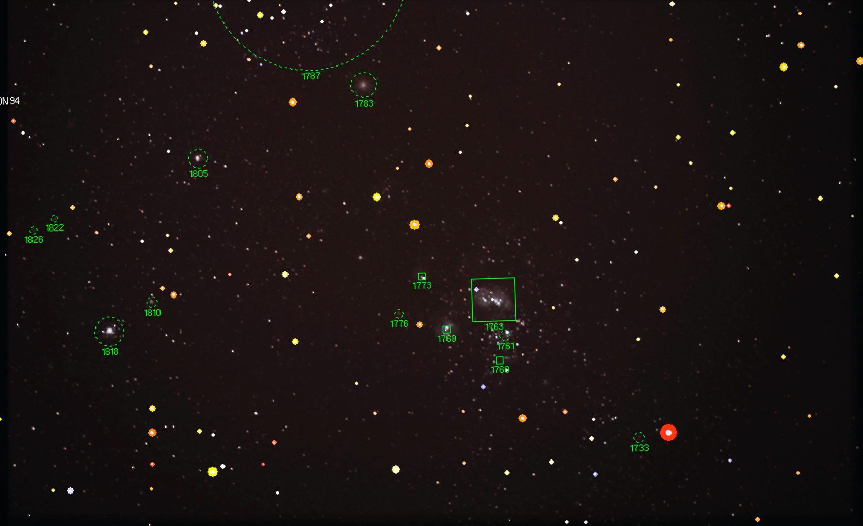

tema resuelto...le consulte a Enzo y se tomo el trabajo de identificarlo.
El objeto en cuestión es la nebulosa NGC 1763 y el cumulo de arriba es NGC 1783
Gracias Enzo
