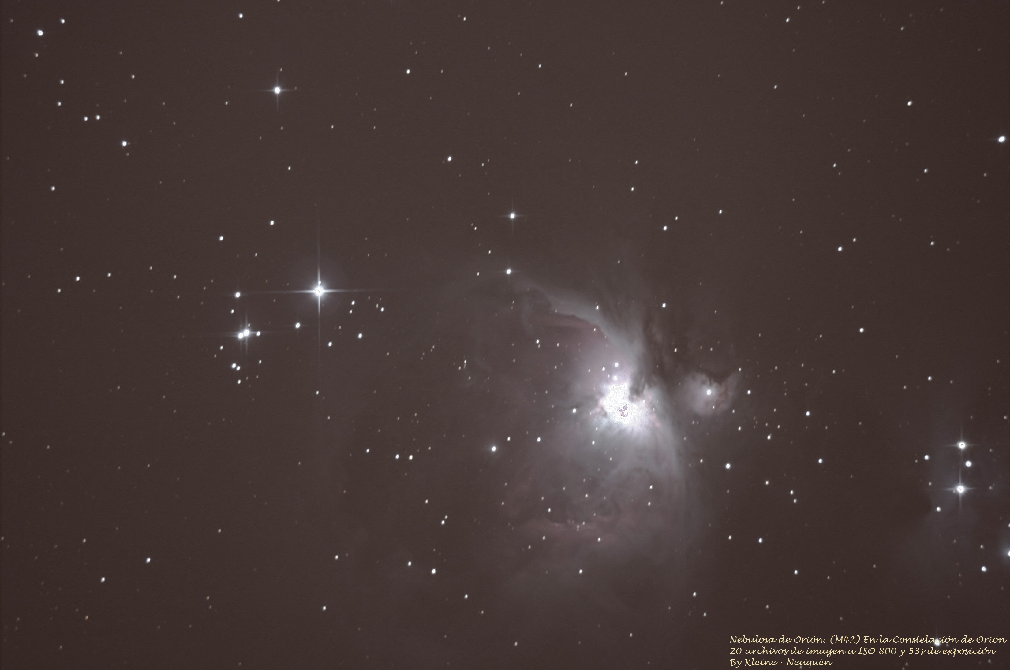

Hola...anoche, con muchísimo viento patagonico hice esta toma.
En principio y gracias al intervalometro saque 40 tomas, pero eliminé la mitad por las evidentes comas del viento. De manera que quedaron 20 tomas mas dark y offset.
Algunas de las 20 también tenían algo de coma atribuible al viento. Lo interesante es, (para mi todo un logro) que las tomas son de 53 segundos...con mi SW 150/750 EQ3...
Espero opinión...
Un saludo a todos

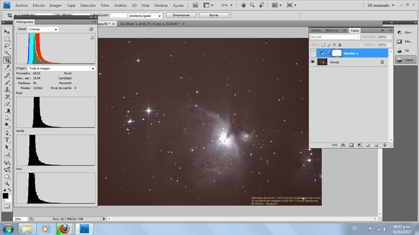

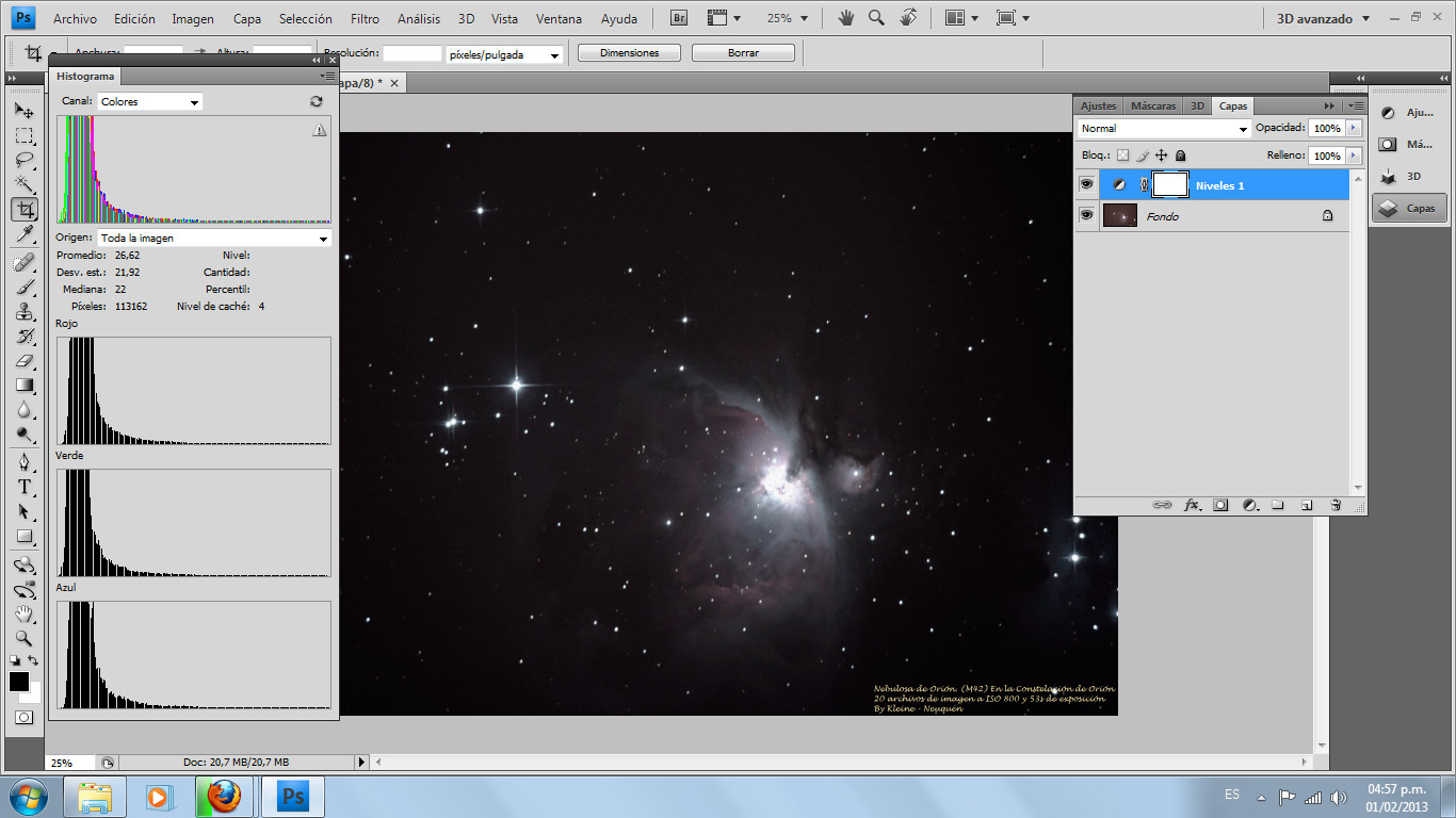

Hola Ricardo, la imagen está bastante bien para empezar, pero fijate como con un ajuste bastante sensillo se la puede mejorar...
Lo único que le hice a tu imagen es tocar el punto negro del histograma en los canales RGB, en tu imagen estaba bastante pasado para la derecha, tenés que agarrar el deslizable de la izquierda y llevarlo hasta donde comienza la curva del histogramade esa manera conseguís que el "negro" coincida con el principio de tus datos, vas a ganar contraste, se van a apreciar mejor los detalles más débiles de tu imagen y te sacás de encima ese marron feo del fondo...
te dejo un par de capturas de PS para que veas a qué me refiero...
J.
5776b68d714f2_histogramadespues.jpg.8cf2
5776b68d77732_histogramaantes.jpg.590a0e
5776b68d8d024_NebulosaOrindespus.jpg.ea1
Graaaaaciaaaaasss Juan!!!. Una maravilla...eso no lo sabia...lo había leído, pero no sabia hacerlo...
Como mejora las tomas... increíble...El que sabe, sabe.
