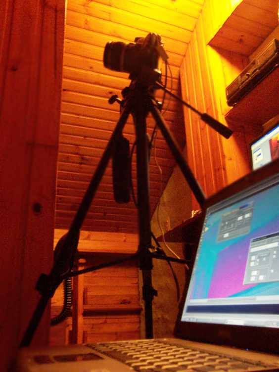

La primera es set up

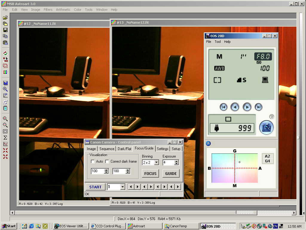

La segunda es una copia de pantalla en donde se presenta la foto a la izquierda con enfoque manual y la de la derecha utilizando el Canon DSRL Plug in. La diferencia es muy pequeña pero en este caso estoy enfocando una superficie iluminada. La hecha por computadora tiene mayor definición.
Favor de picar la imagen y ver la luz del teclado. Con ese lead hice el foco. Se nota una leve mejora (ver las teclas). Ese leve toque en astrofotografía hace una gran diferencia.
