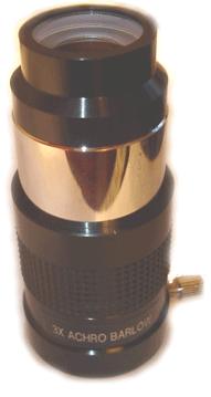

Con respecto al barlow x2 y x3 encontre en mercado libre pero no me dicen que son ACRO…. Estos son los que me mencionaste vos…?¿
LENTE BARLOW 3X Ø1,25 PULG de $159
LENTE BARLOW 2X Ø1,25 PULG de $149
El link es este: http://listado.mercadolibre.com.ar/barlow
Y tambien los busque en hokenn y encontre este…
Barlow acromático 2x de 1,25'' : $215 (bastante mas caro que los que figuran en mercado libre)
Hay alguna diferencia esencial entre los de hokenn y los q ofrece mercado libre?¿
En el caso de adquirir un barlow me conviene de x2 o x3………. ¿?

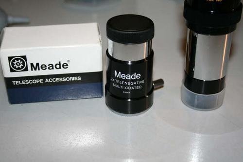

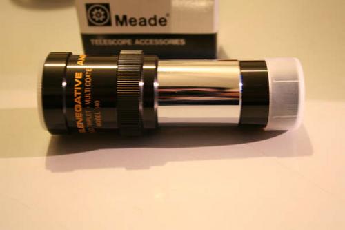

Pero te comento, muchas veces nosotros tenemos que pagar una marca a pesar que esta hecha por la misma fabrica en muchas oportunidades, lo que son sin marcas, se les dice GENERICOS u OEM, y despues alguien le pone una marca, y si esa marca es famosa, tendras que pagar ese precio aunque tambien puede variar la calidad.
En el caso de los dos Barlows de MEADE, no te quepa la menor duda de que vas a comprar opticas muy finas y mas si es el Barlow APOCROMATICO que vende Opticagaliano en el Mercado L.
Este mismo señor (OPTICAGALIANO) es el que me vendio mi Telescopio MEADE.
Los dos barlow que estan a la venta de el estan en muy buen precio - http://articulo.mercadolibre.com.ar/MLA ... regalo-_JM - este lo esta regalando por 250 pesos.
El otro barlow de MEADE que tambien vende es de barril mas corto no es APO, pero si ACRO, tambien esta a buen precio.
Yo personalmente me compre el Acromatico GENERICO 3x (sin marca) que esta a 159 pesos, me resulto excelente comparando precio/calidad.
Si en la foto de MErcado libre lo clikeasen la foto , veras que se agranda y en el barril del barlow veras que dice ACRO.

En resumen Lusina:
Si tus finanzas te dan para un ocular super plossl, me compraria el de 26 mm que ofrece en Hokenuser a muy buen precio, y el barlow 2x APOCROMATICO, sino de ultima el barlow 2x ACROMATICO
Ya te he enredado bastante, espero que con mente clara puedas leer esto y tomar buenas desiciones :lol::lol:
