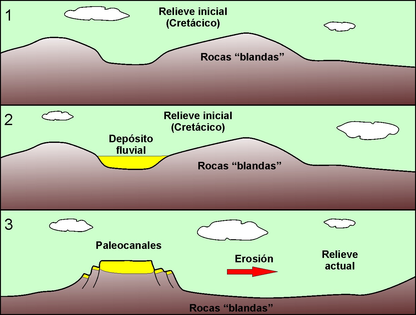

Imaginen ahora una colada de lava basáltica que emana de un volcán y, como todo fluido, busca los sectores más deprimidos para acumularse. Por eso muchas coladas tienen forma alargada, porque se enfrían o solidifican siguiendo la forma de los valles. Ahora supongamos que las rocas que se encuentran al costado de nuestro basalto acumulado en un valle, son rocas “blandas” (friables decimos los geólogos) y se erosionan con facilidad…el viento las va desgastando de a poco, mientras que nuestro basalto se mantiene inmutable (son rocas duras). Al cabo de miles y millones de años, el viento y el agua habrán erosionado tanto las rocas que rodean al basalto, que ahora nuestro basalto estará topográficamente mas elevado que su entorno (una meseta!!)…..lo que antes era un valle (por donde corrió la colada) ahora es un sector sobre-elevado por erosión diferencial. Este proceso se denomina inversión de relieve y es el que permite explicar el origen de las mesetas patagónicas. Y como vimos, hacen falta dos rocas de distinta resistencia (o dureza) y un poderoso agente erosivo.
Bueno, ya pueden explicarle a su compañero de ruta como se forman las mesetas….¿pero que tiene que ver con Marte?. Como uds. saben, a pesar que la existencia actual de agua (hielo o líquida) en Marte ha sido uno de los objetivos principales de la exploración espacial, está aceptado que en el pasado hubo agua en cantidades importantes. Esto se sabe por la presencia de antiguos ríos marcianos que se preservan en “sobre-relieve”…originados por el proceso de inversión de relieve. En este caso no hay un basalto, pero el cauce del río se caracteriza por fragmentos de rocas “gruesos” (desde algunos centímetros a un par de milímetros: pedregullo y arena!), que a pesar de no ser una roca de gran dureza en si misma, puede ser ”cementada” posteriormente y comportarse de la misma forma que un basalto. En Marte se han reconocido ríos meandrosos, o sea, que tienen cursos altamente sinuosos, o patrones de drenaje distributario (cuando un río se va dividiendo en muchos más pequeños, como ocurre en los deltas).

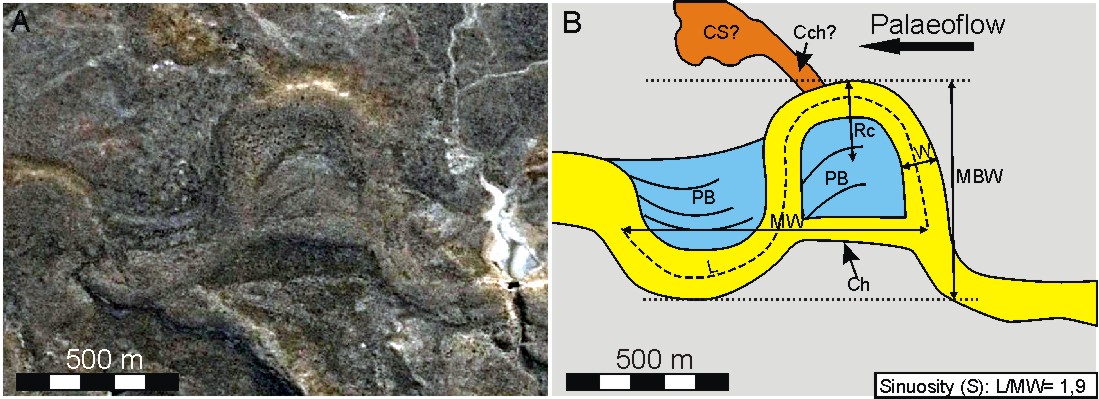

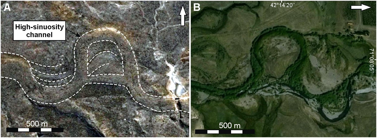

Hola, aca le adjunto:
1) Una figura explicativa del fenómeno de inversión de relieve.
2) Una imagen satelital de un canal cretácico con su interpretación
3) Una comparación entre canales cretácicos y actuales.
Las coordenadas de ese sector son: 44° 4'5.34"S - 67°44'29.36"O
Cualquier duda me avisan!
