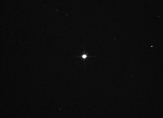

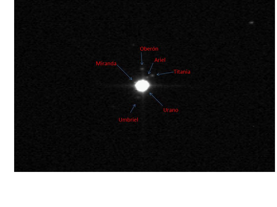

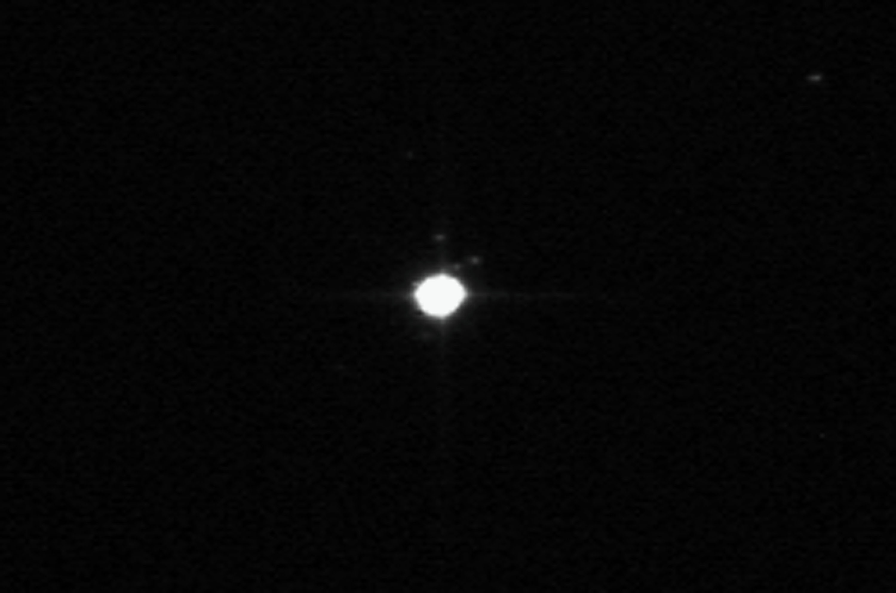

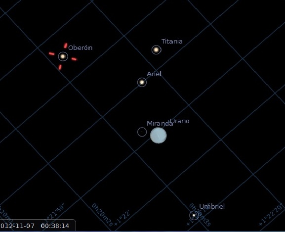

Publicado 25 de Noviembre del 201212 a Tomada con Cámara Meade DSI Pro. Subo también un recorte y la correspondiente del Stellarium para ese momento y una indicación de los satélites que alcanzan a verse.

Publicado 26 de Noviembre del 201212 a Que buena captura Paulino, impresionante el poder de separacion. En el caso de miranda no esta a mas de un Seg/Arc de Urano y es Mag 17 Felicitaciones por el logro!!!

Publicado 1 de Diciembre del 201212 a Autor Muy buena captura.Muy bien definidas la lunas. Tremenda resolución del 200. Fue lograda con expo desde ocular o en foco primario?. Que cantidad de aumentos? Saludos. En foco primario. Esta tomada con una cámara Meade DSI, el campo de la foto completa es de unos 16 x 12 minutos
Publicado 1 de Diciembre del 201212 a Muy buena captura.Muy bien definidas la lunas. Tremenda resolución del 200. Fue lograda con expo desde ocular o en foco primario?. Que cantidad de aumentos? Saludos. En foco primario. Esta tomada con una cámara Meade DSI, el campo de la foto completa es de unos 16 x 12 minutos Sinteticamente buen seeing je je Saludos
Publicado 1 de Diciembre del 201212 a Autor Muy buena captura.Muy bien definidas la lunas. Tremenda resolución del 200. Fue lograda con expo desde ocular o en foco primario?. Que cantidad de aumentos? Saludos. Utilicé esa cámara que tiene un campo muy pequeño (16,8 x 12,7 min) con esa distancia focal. Utilicé el programa Envisage pero no en el modo Planet sino como Deep Sky. Primero tomé darks. Esta foto es una apilada automática del Envisage de 50 tomas de 8 seg. Con esta exposición Urano no satura la imagen y aparecen los satelites. Creo que Urano no aparece con su disco. Lo que se ve es una imagen mayor de Urano saturada de luz.
Publicado 1 de Diciembre del 201212 a Autor Muy buena captura.Muy bien definidas la lunas. Tremenda resolución del 200. Fue lograda con expo desde ocular o en foco primario?. Que cantidad de aumentos? Saludos. En foco primario. Esta tomada con una cámara Meade DSI, el campo de la foto completa es de unos 16 x 12 minutos Sinteticamente buen seeing je je Saludos Eso de buen seeing, para el GBA es un deseo no una realidad, pero la noche estaba buena.
