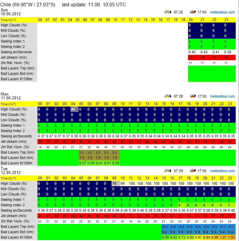

Publicado 11 de Junio del 201213 a Yo uso la predicción para lo mismo Ignacio, hago lo mismo que vos. Si marca 0,62" salgo corriendo a ver, y me pasó también que marcó 2,90" y de todas formas salí y el seeing era excelente. No es no crea en los que dicen . Es: Me parece a mí, en extreño dificil predecirlo. Gracias Ale, por el comentario de Eugene Antonaldi, no lo conocia, estoy leyendo sobre eso. Wikipedia + Google. Paso estas fotos como comparación de lo que informaron. Una es Villa Urquiza en CABA, y la otra Atacama en Chile. Resulta raro, pero por el ocular de 6mm mirando a Saturno, no noté grandes diferencias sobre cualquier otro dia medio pelo. Extraño realmente. (Me intriga que es ese color marrón en los últimos tres parámetros que da ésta página. Saludos a todos!
