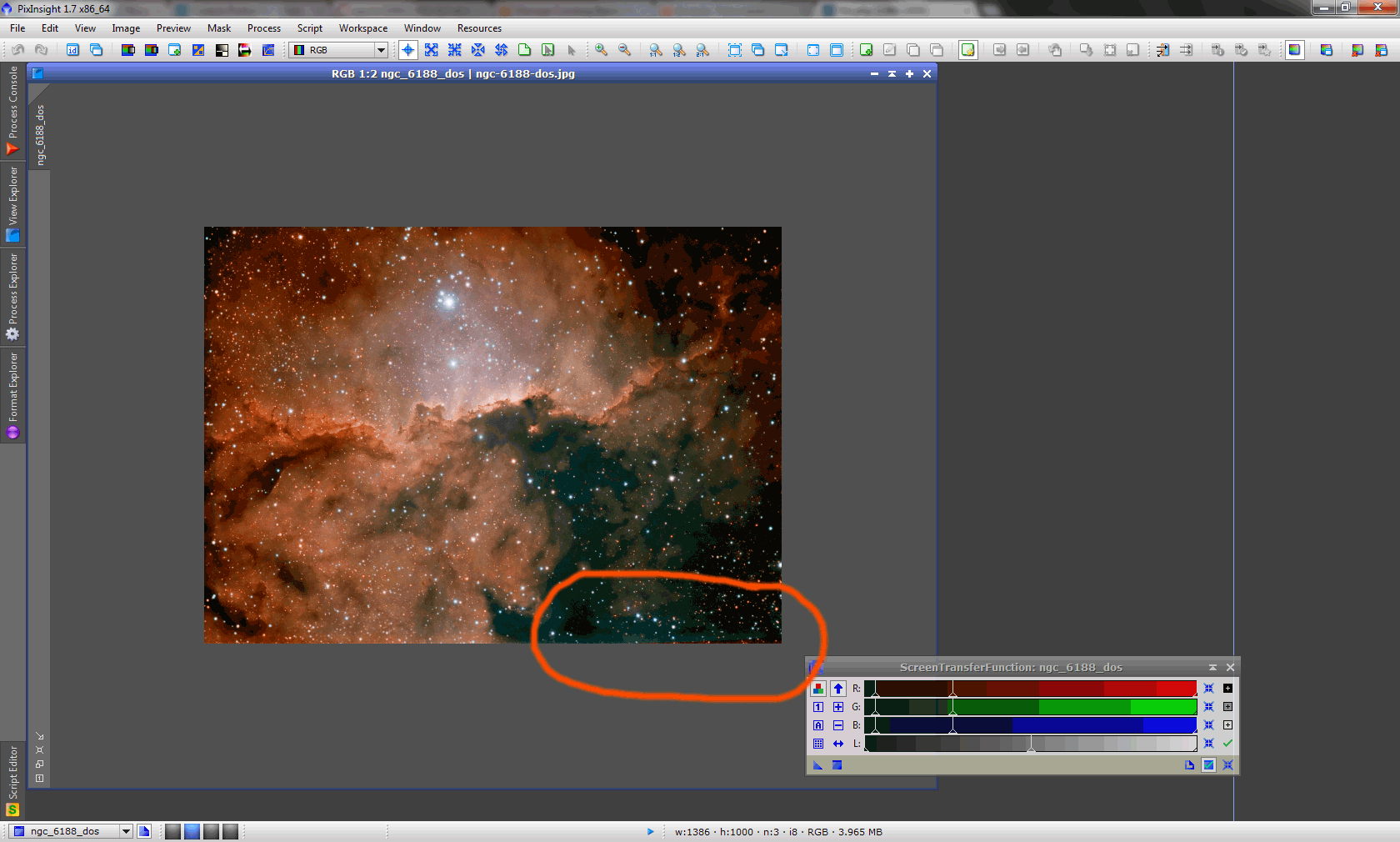

Publicado 18 de Mayo del 201213 a Martin, Fijate que esta mal cropeada, usando el pix la funcion ScreenTransferFunction muestra en el borde inferior derecho capas incompletas o solapadas. Partiendo de la version bien cropeada deberias reprocesarla completa nuevamente, ya que el histograma puede estar desfasado. Es lo primero que tenes que chequear para no perder informacion. iOptron CEM70AG, iOptron GEM28ECAskar ACL200, Duoptic ED Pro 60, APO 90, Photo 90 5 elementosQHY600M, QHY294M Pro, QHY268C, QHY183M, QHY5III462CZelaya - Pilar - Buenos Aires - ArgentinaDuoptic - Espacio ProfundoMi Galeria de Fotos IG: @rfcontrerasb
Publicado 18 de Mayo del 201213 a Autor Si lo noté , es un tema de recortar un poco mas prolijo , en este caso no es necesario reprocesar ya que estoy trabajando con banda estrecha , los colores siempre serán falsos, y por el tema de perder informacion tampoco es el caso ya que la tecnica que use consiste en apilar Ha y OIII + OIII y buscar el color que a uno mas le guste, y una vez conseguido esto se combina con luminancia usando Ha , ya que es este canal el que trae toda la data.Por eso tampoco hay perdida de informacion ya que el Ha se suma en el ultimo paso y se usa como luminancia. Todo esto te lo explico yo, pero el dia que hagas algo en Narrowband lo vas a entender. Gracias, saludos!
