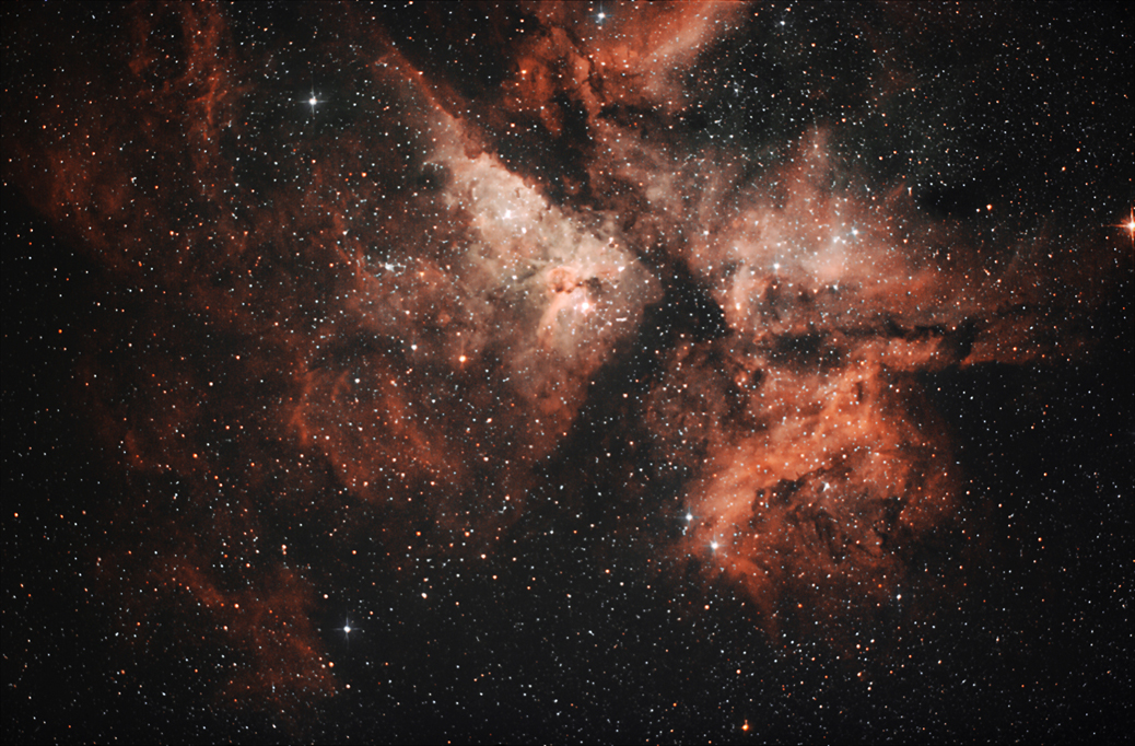

Publicado 14 de Mayo del 201213 a Hola Gente, dejo el resultado de un testeo que le realice al Reductor de Coma Sky-Watcher sobre mi tubo SW 150/750. Si bien aun me quedaron dudas sobre el enfoque y un efecto similar al ampañamiento de algunos de los cristales que componen el reductor creo que el resultado fue mas que bueno. En si el reductor cumple perfectamente su funcion ya que corrigio en un %95 la coma de la imagen . como se puede ver en la imagen que comparto aqui. La imagen en cuestion es el resultado de 1h: 50 min a iso 800 y un cielo malisimo que se nublaba de a ratos. Espero que les agrade. Saludos Mauricio
Publicado 14 de Mayo del 201213 a Se ve muy bien la imagen Mauricio. Aunque la imagen es algo pequeña para ver bien los detalles, no se notan para nada los problemas que mencionas y las estrellas se ven bien hata el borde. Saludos Geert
Publicado 14 de Mayo del 201213 a hola mauricio, seria bueno que pongas un solo frame en resolucion nativa y de esa manera poder ver bien la correccion. saludos.-
Publicado 14 de Mayo del 201213 a Coincido con los muchachos Mauricio, posteate algo en resolución nativa, así se ven esos detalles...
Publicado 14 de Mayo del 201213 a Adhiero, al agrandar la imagen se pixela mal.... iOptron CEM70AG, iOptron GEM28ECAskar ACL200, Duoptic ED Pro 60, APO 90, Photo 90 5 elementosQHY600M, QHY294M Pro, QHY268C, QHY183M, QHY5III462CZelaya - Pilar - Buenos Aires - ArgentinaDuoptic - Espacio ProfundoMi Galeria de Fotos IG: @rfcontrerasb

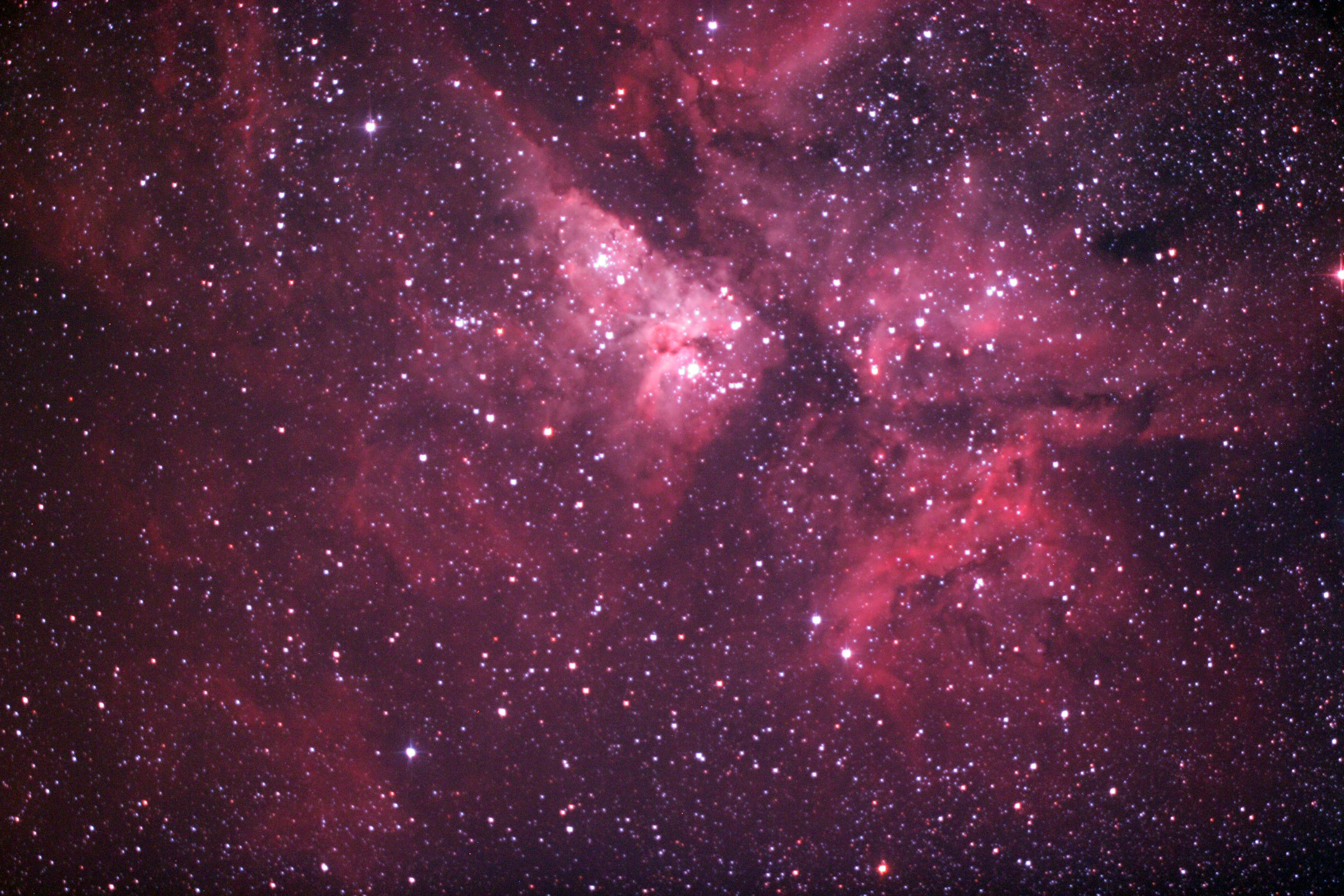

Publicado 14 de Mayo del 201213 a Autor Gente aca dejo un crudo transformado a Jpeg, ahi esta a resolucion Original. Revisenlan y comenten si ven algo raro . Saludos
Publicado 15 de Mayo del 201213 a hola mauricio, te digo lo que veo: tenes que alejar un poco el corrector de la camara, no se cuanto, pero anda probando de a 5 decimas a ver que sale ya que veo la imagen sobrecorregida y otra cosa que me parece es que tenes el espejo primario muy ajustado en la celda y te esta deformando las estrellas. proba y despues nos decis! saludos.-
Publicado 15 de Mayo del 201213 a Sip Mauricio, fijate que tenés las estrellas como pajaritos, es como dice Mati, hace poco estuvimos con él viendo lo mismo en mi tele... Abrazo, J.
Publicado 15 de Mayo del 201213 a Bien Mauricio, parece que el corrector se porta, aunque estoy de acuerdo con lo que comentan Matias y Juan, me da la impresión de que tienes el espejo principal demasiado ajustado en su celda y deforma un poco las estrellas. Saludos. Sergi.
Publicado 15 de Mayo del 201213 a Autor Muchachos, gracias por los consejos dados, paso a comentarles que ya desarme el tubo y corregi la presion del primario, en verdad estaba muy ajustado y creo que vino asi de fabrica . Ahora me espera volver a colimarlo y probar de separar el corrector de la camara, tengo en mente usar unos suplementos calibrados que se usan para cajas de velocidades y discos de embragues. En breve comento como me fue jaja. Saludos y gracias por la ayuda dada!!
