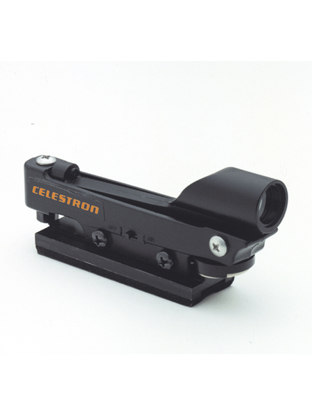

Publicado 2 de Mayo del 201213 a Hola a todos Hace poco me compre mi primer telescopio un astromaster 114 eq con una distancia focal de 1000 mm del tipo reflector, aunque se que el equipo no es la gran cosa estoy bastante contento con las cosas que he podido ver hasta ahora en pocas noches de observacion (saturno, jupiter y sus cuatro lunas, venus, marte y un poquitito de la nebuloza de orion, ademas de la luna por supuesto) lo que si me tiene bastante incomodo es el star pointer de este telescopio es bastante molesto y no le he podido tomar el truco a pesar de que lo pude alinear bastante bien pero en las noches de observacion es bastante incomodo. Quisiera saber si me pueden recomendar un star pointer que se le pueda instalar a este tele. Gracias!
Publicado 2 de Mayo del 201213 a En mi opiñon no tiene caso, tengo el mismo buscador, si se lo puede llamar asi. Me tiene recontra podrido. Para hacer una captura a F-25. y a pesar de estar el punto exactamente sobre el objeto encontrarlo con la webcam me lleva 15 minutos minimo. Y si lo llego aperder A veces se te apaga y tenes que girar la pilita para que encienda A veces me da tanta bronca que guardo todo. Consejo, cambialo por un 6x 30 - 9x50 o bien este http://www.duoptic.com/accesorios/busca ... ulado.html Para el aguinaldo pienso hacer lo mismo. Seguramente debas hacer unas perforaciones al OTA para ponerla pero no es muy complicado. Saludos
Publicado 2 de Mayo del 201213 a no se que modelo de buscador tienes, pero yo tengo este http://www.otticasanmarco.it/images/img ... RedDot.jpg sobre mi dobson, junto con un 8x50. Te aseguro que, para objetos fácil como los planetas o las galaxias más brillantes es perfecto. Solo tiene que fijarte que no puedes usar una alta magnificación cuando estás buscando los objectos y que con un ocular de amplio campo es más fácil de usar. Con la webcam es diferente porque el sensor es muy pequeño: en ese caso un buscador 8x50 es indispensable.
Publicado 2 de Mayo del 201213 a Autor Gracias ya me estaba empezando a desesperar, tratare de cambiar el buscador, lo malo es que aqui en venezuela no venden los accesorios tratare de traerlo de USA. Gracias....
Publicado 2 de Mayo del 201213 a Gracias ya me estaba empezando a desesperar, tratare de cambiar el buscador, lo malo es que aqui en venezuela no venden los accesorios tratare de traerlo de USA. Gracias.... Hay a patadas, y casi todos mejor que ese maldito punto. Perdon pero hablo por mi experiencia, y detesto este buscador. SOLO SIRVE PARA ENCONTRAR ANTENAS DE BOMBEROS. http://www.optcorp.com/ProductList.aspx?uid=105-166-168 Saludos

Publicado 3 de Mayo del 201213 a Como he dicho, un buscador tipo red-dot (pero me parece que ese star pointer no es un bueno red dot porque no corrige la paralaje, si no he entendido mal) puede ser un optima solución solo si lo usas junto con un ocular de amplio campo (o larga focal). Con mi dobson 200/1000 y el ocular 24mm yo encuentro muy rapidamente todos lo objetos solo con una mapa y el red dot; casi nunca tengo che usar el buscador 8x50! Aqui podeis ver mi buscador, muy feo pero muy eficaz http://andreaconsole.altervista.org/spi ... 2〈=ita
