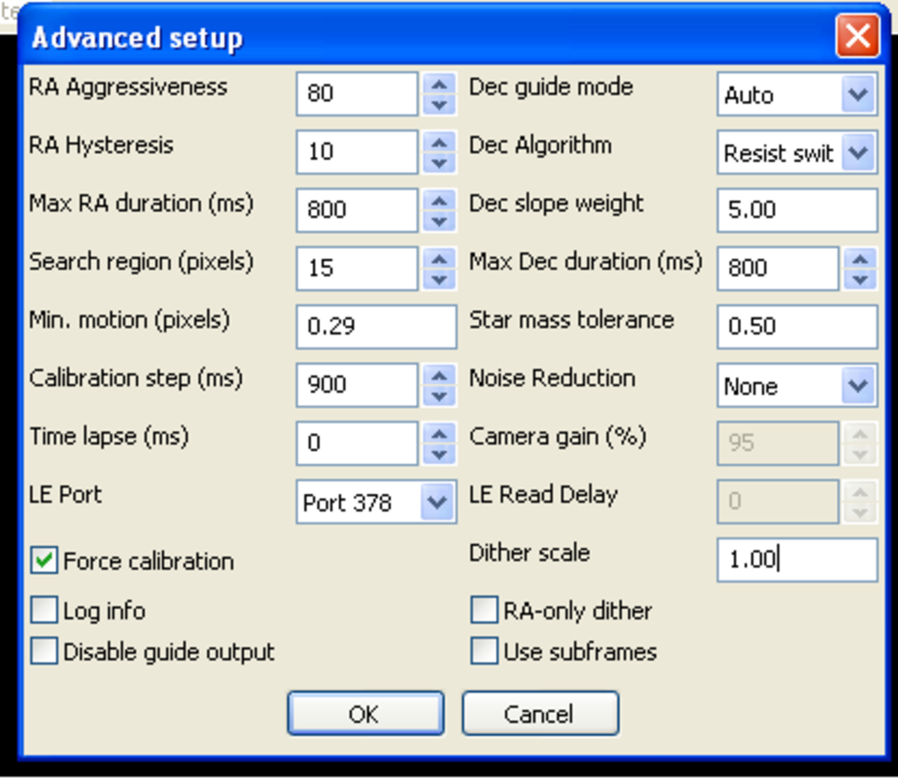

Publicado 11 de Agosto del 201212 a Pues lo mismo de lo mismo,parece qua nadie tiene unos parametros,generales para el autoguiado,en condiciones normales,me explico disculpen mi torpeza,pongo mi equipo y como ago las fotos ok despues me dicen; Montura Sky-Watcher NEQ-6 PRO II esta es mi mkontura es nueva ok tubo para guiado 70x400 de focal camara guia QHY 5 y guio con el puerto st4 coneccion verificada, tubo astrofotografo f5 newtom ok camara canon 550d sin modificacion , la puesta en estacion clavada nivelada milimitricamente aliniado con la polar perfecto ,goto clava los objetos perfecto Problema la grafica para dejar fina o sea lo mas fina posible o sea casi perfecta para grandes exposiciones , si alguien tiene una fotito del cerebrito de los parametros del PHG mas o menos aconsejables ,en condiciones normales de seing. me han dicho que esta montura hay que poner en el mando velocidad x75 ya que biene de fabrica muy baja ,pero no lo he verificado dejo una foto del phg aver si la ven ,muchas gracias buenos cielos
