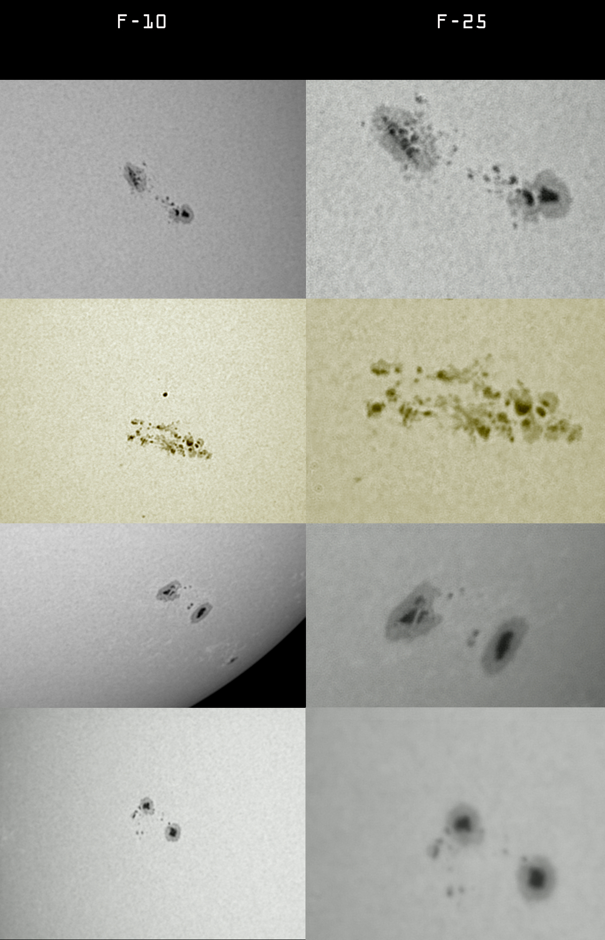

Publicado 22 de Abril del 201213 a Nuestra estrella está llena de manchas. Es un placer verlas. Les paso algunas: F-10 Y 25. Espero les guste!!!!! Por el ocular se ve mejor, de postre Para mi, explica mucho. Entrelacé barlow y foco primario. En una hora el cielo se puso Las tomas están cronológicamente colocadas. F-10: Foco primario con filtro IR/UV-L. F-25: Barlow GSO 2.5X con filtro IR/UV-L. Cámara SPC 900-NC Saludos a todos.

Publicado 23 de Abril del 201213 a Gustavo, están buenísimas! El Solcito está como loco, con tantas manchas! Lás imágenes son una sola toma o un video apilado? Contá un poco! Slds.
Publicado 23 de Abril del 201213 a Autor Gracias a todos por pasar y los comentarios. Fede, la tecnica para foto solar es la misma que luna y planetaria. Videito y luego apilar. Siempre con la lamina astrosolar en la boca del tubo claro. Todos los videos son de 1200 frames a 20 FPS. (Un minuto de video) Los los estan hecho a F-10 apile 700 cuadros mas o menos, a F-25 entre 130 a 200 cuadros. La turbulencia es mucho mas notoria al elevar la focal y tenes menos cuadros buenos. Apilado en Registax 6.1, la seleccion de puntos de alineamiento a mano, 4 o 5 puntos lo mas cerca posible de una mancha solar no en el centro nada mas. Waves Gaussianos empezando por el 3, luego el 4 y si da algo del 5. En Photoshop, corto la imagen para que quede prolijo y un minimo enfoque selectivo. SI le voy a dar color uso las cuvas, azul y verde para dar un tono fuego. Sino lo paso a B/N. Saludos y espero quede mas claro.

Publicado 23 de Abril del 201213 a Uh, que actividad solar! El detalle de las manchas en ambas focales es destacable, la nitidez es muy buena en ambas tomas. Me gustaron!! iOptron CEM70AG, iOptron GEM28ECAskar ACL200, Duoptic ED Pro 60, APO 90, Photo 90 5 elementosQHY600M, QHY294M Pro, QHY268C, QHY183M, QHY5III462CZelaya - Pilar - Buenos Aires - ArgentinaDuoptic - Espacio ProfundoMi Galeria de Fotos IG: @rfcontrerasb
