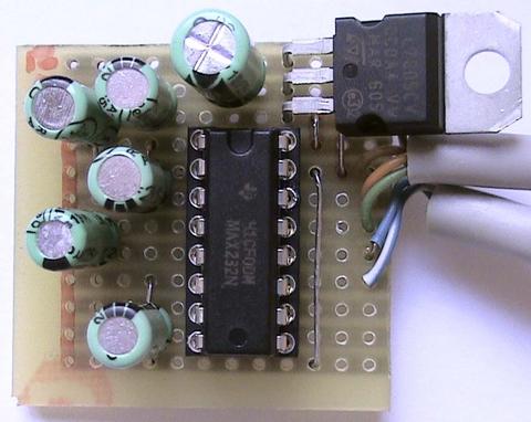

Los binoculares se defienden muy bien, pero son bastante pesados, a grandes aumentos presenta astigmatismo, los uso para guiarme y de esa manera apunto el telescopio, respecto al tema de EQMOD, hay usuarios que estan en fase de prueba con conexion inalambrica usando un hub usb (ideal para noches muy frias).
La interfaz que diseñaron es la EQdirect, se conecta al puerto serie pero, me molesta la idea de conectarla diréctamente a la pc, me gustaría aislarla con optoacopladores, así no se corre riesgo que salga humo de la pc ;)
