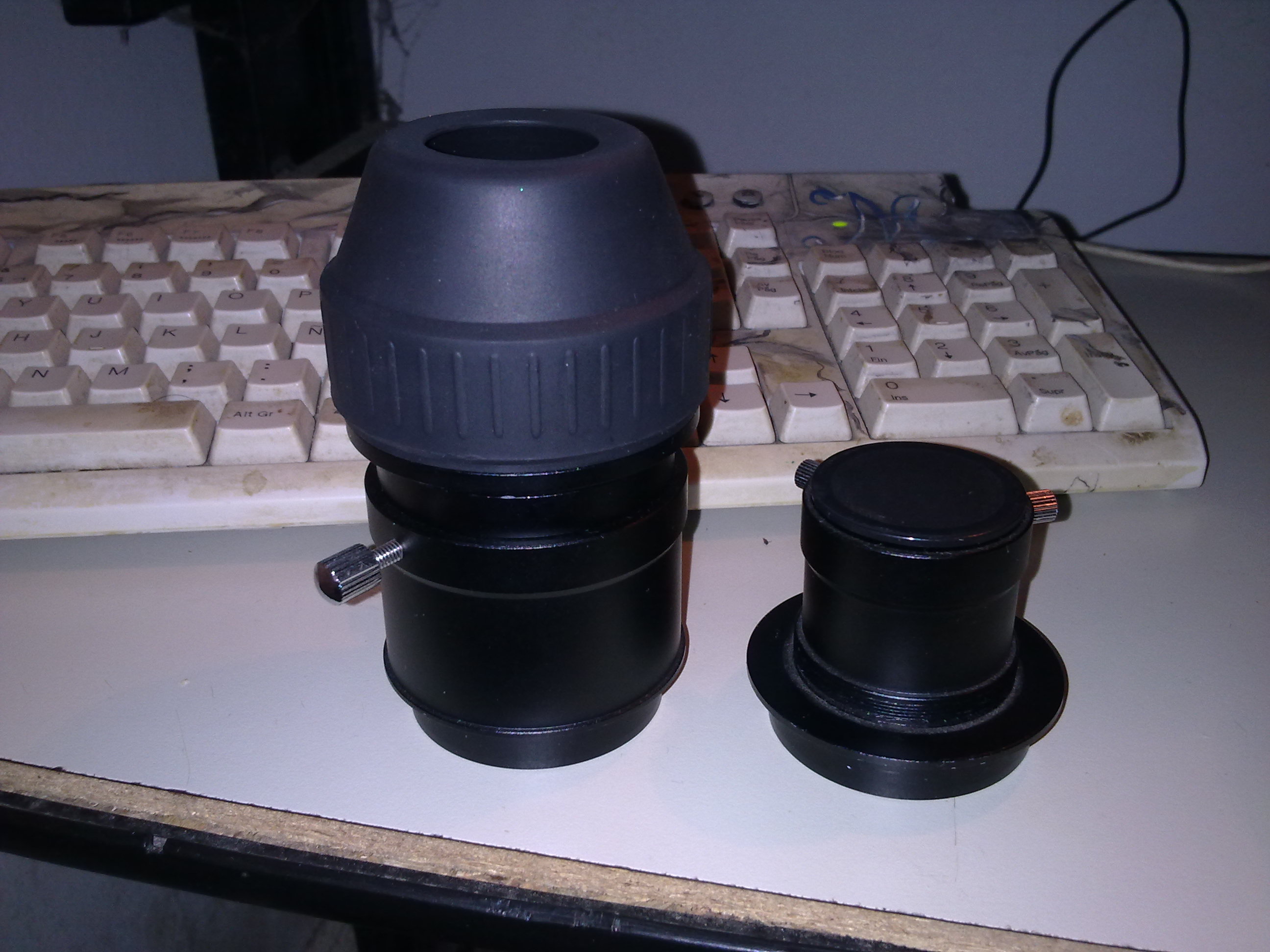

si te vino con el focucer dual speed seguramente también te vino con un adaptador de 2'' a 1,25 como el de la siguiente foto
20120118129.jpg.9d6b621cbae647a6fc597f27
