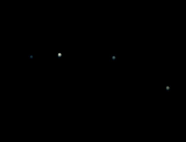

Publicado 11 de Noviembre del 201113 a Es poca cosa, aunque quede muy conforme con ellas, lo que confirma que yo también soy poca cosa Las 4 Lunas Galileanas tomadas a las 0:00:15 hora de Buenos Aires de las últimas del domingo 6-11 Me encanto el color y redondez que tienen, por eso las paso. Siempre es una experiencia superlativa capturar o ver lunas planetarias y luego buscarlas en Stellarium o donde sea y ver qué.... SON IGUALES!!! Bueno pasa muchísimas veces, pero la 1 y la 1.000.000 siguen siendo igual de avasalladoras Saludos
Publicado 11 de Noviembre del 201113 a Nada de poca cosa Gustavo. Quedaron muy buenas! Felicitaciones. Ya pudiste probar el trípode? Saludos cordiales.
Publicado 11 de Noviembre del 201113 a Muy buenas loco, muy pocas veces vistas en el foro fotos dedicadas a las lunas Galileanas. Aparte que poder sacar el disco y el colorcito es un logro Felicitaciones. Sls. Alejandro.-
Publicado 11 de Noviembre del 201113 a Muy buenas Gustavo... muy original y muy poco usual verlas sin el protagonismo de Júpiter. .. comparto con vos ... tienen diámetro aparente!!! Felicitaciones !!!!
Publicado 11 de Noviembre del 201113 a Se ven muy bien Gustavo. Cambiaría la ubicación del texto para que se vea mejor el conjunto Saludos

Publicado 11 de Noviembre del 201113 a pues yo no las habia visto tan grandes y con color, el foco estuvo muy bueno y el procesado tambien. Felicidades Gustavo muy buena, cuales son los datos de la foto, frames, camara, arreglo optico? Saludos Antonio

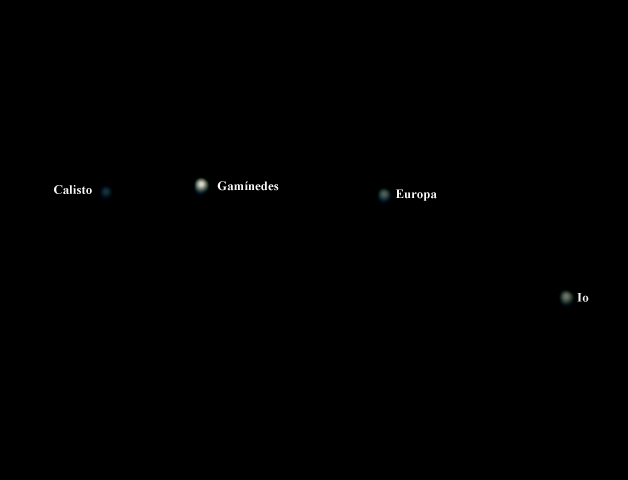

Publicado 11 de Noviembre del 201113 a Autor Gracias a todos por los comentarios, vuelvo a pasar la foto sin textos para ver el conjunto mas natural. Antonio el procesado no tiene mucho misterio dado que no hay mas detalle que el color y la redondez. En este caso a F-25 camara SPC-900 + Barlow GSO 2.5X. Captura de 500 cuadros y apilado de 211 frames. en Registax 5.1 Gradient2 Lowest quality 70% tamaño del cuadrado de alineamiento 128 px, sobre gaminedes. Waves pocos gausianos. Saludos a todos
