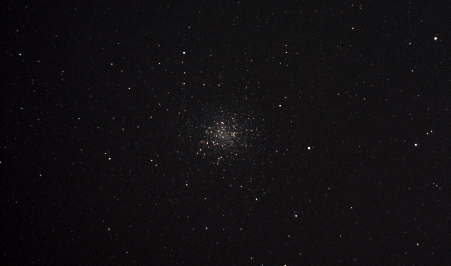

Ayer aproveché la buena noche que había y estuve tirando a M22 y a 47 Tucan. Acá subo las imágenes del primer cúmulo y comento mis dudas.
Datos de la adquisición:
SW 150/750; Canon 300d; ISO 800, tomas de 25".
Me surge la misma duda que en el post anterior http://www.espacioprofundo.com.ar/foros/about19124.html.

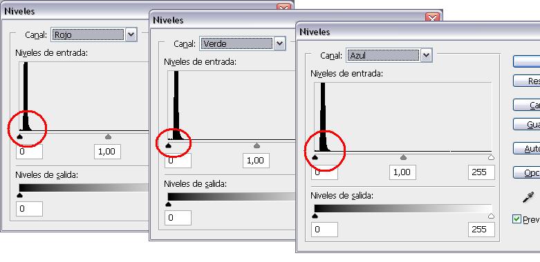

En total saqué unos 90 lights, 30 darks y 50 bias. El procesado de esa imagen con el Pix (midtones y DBE) sale muy oscuro. Cuando realizo el pixel match elijo una tolerancia de 0.35, pero aún así el fondo queda terriblemente oscuro, y cuando voy a PS los niveles no tienen forma de campana, sino que el cambio es súbito:

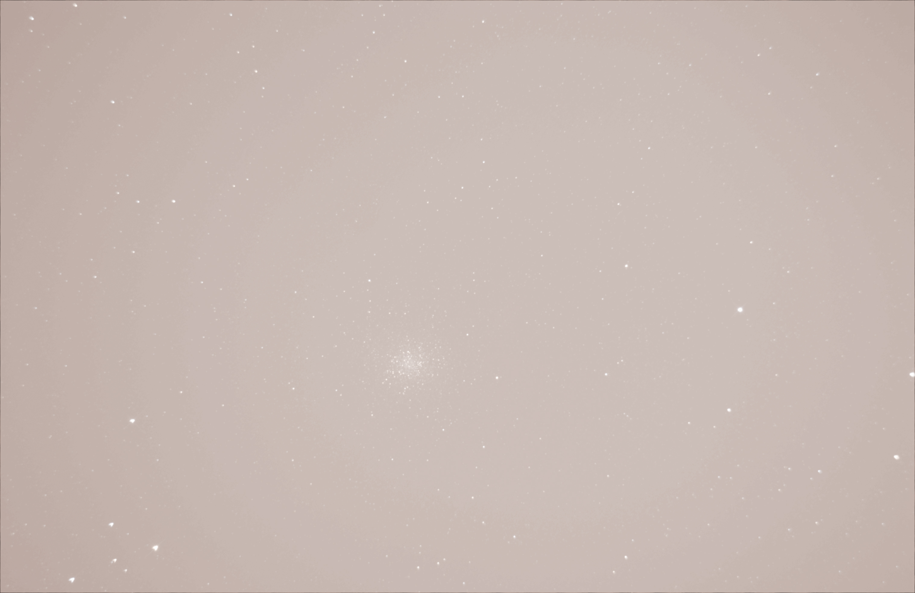

Esteban, subite en jpeg el apilado tal cual sale del Deep Sky, quiero ver eso para darte información posterior al procesado en Pix o Photoshop.
Del DSS sale en TIFF, abrilo en Photoshop y "guarda como" jpeg, compresion 12... seguro pesara 6 o 7 mb cosa que acá no lo vas a poder asi que pasamelo por mail que que quisiera ver una cosa. Mi mail: info(arroba)aldisegno.com.ar

Javier: cuando abro la foto en PS, los niveles tienen esa forma. Se me hace imposible estirarlos ya que, cuando quiero indicarle al PS donde inicia la campana, me encuentro con que el ascenso es inmediato. No se si me explico. Quiero decir esto:
5776b3a2322a4_marteluna3152005.jpg.70c13M22 - DSS.jpg[/attachment]

5776b611564d5_nivelesMessier22.JPG.5497a
5776b6116dfa2_M22-DSS.jpg.1e4611fa505c92
Claro si ya le das mas vas a volar información.
Esa captura de los niveles es sobre la imagen que ya paso por PIX, no?
Podes estirar con la flechita del medio la que dice "1,00" hacia la izquierda .. la imagen va a tender a levantar información, tampoco le des mucho eh..

Sí, esa captura es de la imagen procesada con el Pix. Intenté correr la flechita del medio pero no levanta mucho. Mientras sube la info, también se empiezan a notar los defectos que debería corregir con los flats.
