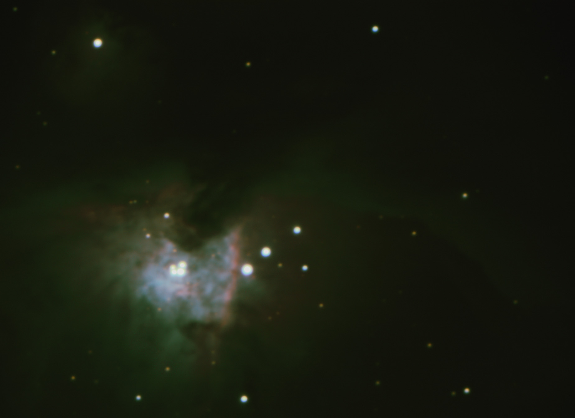

Publicado 25 de Septiembre del 201113 a Hola , quería saber si alguien me dice porque los colores de esta nebulosa quedaron así , en realidad la idea no era fotografiarla sino probar un telescopio que compro un amigo con la canon mía y después de varias pruebas tipo 2 de la mañana apareció orion y le tiramos unas fotos , 10 de 30 seg 800 iso y 5 de un 30 seg 1600 iso ,como dije la idea era probar el equipo en si por eso tan pocas tomas para un procesado pero me llama la atención su gama hacia el verde, si yo fuerzo la curva del rojo y el azul logro los colores de m42 pero me pregunto si es normal tener que forzar curvas en un procesado, Gracias espero sus comentarios.
Publicado 25 de Septiembre del 201113 a Sí, tal cual suponés, es normal. Y con más razón todavía si la cámara no está modificada. El límite del estiramiento de la foto va a estar dado por el tipo de cámara, la cantidad de tomas, la calidad del cielo en el que estés haciendo las tomas, y otros parámetros que según los ordenenes, van a determinar cuánto procesado admite tu imagen, sin degradarla. Slds., Hugo.- Hugo Beltrán Erpen
Publicado 25 de Septiembre del 201113 a Coincido con lo que dice Hugo y te agrego que a las 2 de la mañana Orion debe estar muy bajo en el horizonte por lo que el cielo de seguro te jugó una mala pasada Saludos
Publicado 25 de Septiembre del 201113 a Autor Gracias por los datos todo sirve, todos los días se aprende algo nuevo, no sabia que si el objeto a fotografiar esta bajo (que así lo era Martín) la calidad de la foto es menor, la verdad pensé que era lo mismo pero como dice mi estatus soy nuevo en todo esto y el telescopio que use a pesar de ser un Monstruo de 30 cm las tomas fueron pocas como dije estábamos probando mas que fotografiando para proceso, muchas gracias por su aporte Hugo y Martín los saludos desde Bahía Blanca Jorge Alonso.
Publicado 26 de Septiembre del 201113 a hola omar ese defecto se lo eliminas en gran parte con el SCNR del pixinsight, fijate como queda.
Publicado 27 de Septiembre del 201113 a Autor Muchas Gracias señor estoy aprendiendo a usar el PX es muy poderoso por lo que veo pero se aprende de a poco...JOA BBLANCA
