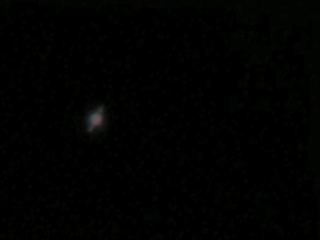

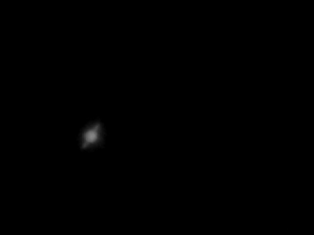

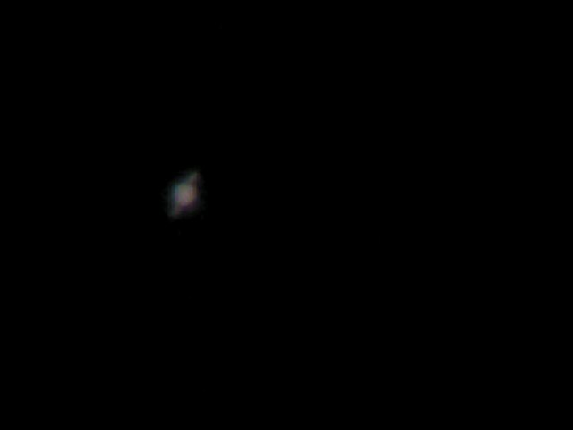

Publicado 9 de Junio del 201114 a Hola a todos los que forman este foro, aqui les presento a Saturno pero con calidad baja debido a que la camara web no es buena .... las fotos las saque con un barlow de 3x junto con un ocular de 20mm (que venian por defecto ) celestron power seeker 80 eq focal :900 apertura: 80mm razon focal :11.3 (las fotos no son las mismas,parece, pero como se movía rapido casi todas salieron así)
Publicado 20 de Julio del 201113 a Hola César. La foto no tiene mucha definición y a mi entender uno de los aspectos puede ser que le pedís más aumento del que el telesc. te puede dar. Veo que tenés una relación focal f/11.25 que es buena para fotografía planetaria. Si al tubo de 8cm de diám le ponés 3x de aumento, te hace perder nitidez a la imagen. (además se complica la puesta en foco) Probá sin barlow y en todo caso después ampliá un poco la imagen. Todo esto es cuestión de prueba y error ... Un abrazo
Publicado 21 de Julio del 201113 a Hola, César. Yo he tenido ese telescopio. Busca una barlow x2 y tendrás los mejores resultados. ¿Qué webcam has utilizado? Con la SPC900NC, la Toucam o una similar lograrías imágenes bastante buenas.
Publicado 24 de Julio del 201113 a Autor gracias por los comentarios!!.. en definitiva la web cam la encontre entre las cosas de mi papá que habia traido de su colegio es una camara muy antigua VGA y por eso no tiene marca no es una marca conocia como las que ustedes usan saludos !!!
