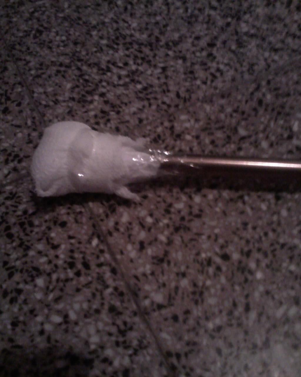

Publicado 2 de Junio del 201114 a me paso lo mismo en el 254 y compre gasa esterilisada en la farmacia y con una gotita de alcohol isopropilico, probe... y nada, no salia la manchita, solucion moje otra gasa con unas gotas de agua, limpie, luego cambie la gasa por una seca, la pase otra vez por si quedaba humedo y listo... limpio limpio. como el tubo es grande me hice con una cañito de cortina, papel de cosina en la punta con cinta para que no se salga y arriba de eso las gasas tambien con en poquito de cinta abajo para que no se caiga.
Publicado 5 de Junio del 201114 a Autor Muchisimas gracias a todosss. Una vez mas veo que hay multiples maneras de limpiar los oculares. Les comento que dañe uno de mis oculares. Es un ocular de dos elemtos que al final trae una especie de prisma, no se si sea para corregir la imagen o que se yo, el hecho fue que se me filtro liquido y no tuve mas remedio que retirar el prisma asi que he transformado mi ocular de 20 mm en otra cosa que no se como se llamara pero aun lo utilizo jajaja. CONSEJO DE NOVATO: JAMAS APLICAR LIQUIDO DIRECTAMENTE A LOS OCULARES (Por suerte he dañado un ocular relativamente economico y la experiencia siempre tiene un precio) En cuanto al espejo pues el ultimo post (ferchu2323) me sirvio de ayuda. Tome una varilla y de un lado coloque gasa con una solucion de 40/60 alcohol isopropilico y agua destilada y removi esas manchas y en el otro extremo gasa seca para secar un poco. Problema solucionado. Tengo una caja al cual le llamo kit de limpieza con gasa esterilizada, alcohol iso, agua dest. una perita que es muy util para remover polvo y rastros de gasa y un limpiador de opticas bastante bueno.
