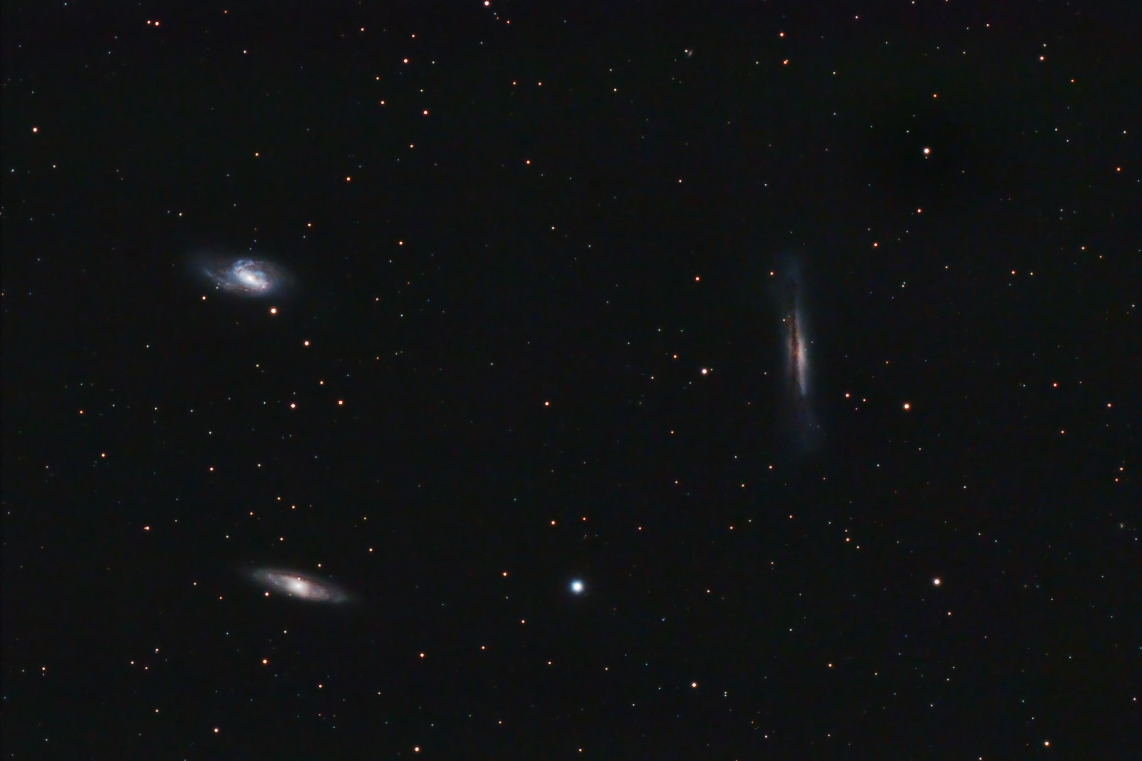

Publicado 3 de Mayo del 201114 a Amigos, Les dejo mi intento con éste objeto hecho anoche desde casa. Luego de ver los resultados de Omar, me tentó probar, aunque se trate de galaxias relativamente tenues y con baja elevación (todas las tomas entre 32° y 42° de elevación). Para colmo, justo cuando pasa por el meridiano me tapa un arbusto del vecino, así que me perdí unos 45 minutos de expo. En total junté 2 horas y 1/4, en subs de 3 min a iso800. Calibré con 30 flats y 30 flat-darks. Quedó bastante bien, aunque me quedo con las ganas de tirarle desde cielos rurales. Demas esta decir que me cag... de frío mal! asi que hoy NO repito. A ver que les parece, saludos Ignacio
Publicado 3 de Mayo del 201114 a te quedaron muy bien, lo unico que le veo es el fondo medio raro, sera por alguna reduccion de ruido? el otro dia quise tirarle pero cuando hice goto hacia el objeto en cuestion me quedaba una de las paredes del obserbatorio entre el telescopio y las galaxias
Publicado 3 de Mayo del 201114 a Me parece muy buena!, bastante detalle obtuviste , lo del cielo raro es una pavada, se siluciona corriendo el tono medio del histograma. Muy buena! valió la pena el frio que pasaste, pero ojo que en esta epoca te pescas un resfrio de la nada. Saludos, un abrazo
Publicado 3 de Mayo del 201114 a Ignacio ... que imagen !!!! Felicitaciones .. Fantástica .! Un abrazo
Publicado 3 de Mayo del 201114 a Muy linda imagen Ignacio. Coincido con Mati en que le veo algo raro al fondo... La verdad que el fondo en el Triplete de Leo es ree jodido que salga bien parejo y eso que hiciste arriba de 2 horas de expo y tomas largas. Felicitaciones. Abz. Alejandro.-
Publicado 3 de Mayo del 201114 a Exelente ignacio. mucho detalle en las tres galaxias. tuviste que cropear la imagen o entran justo en el campo de tu camara? Saludos Gustavo
Publicado 3 de Mayo del 201114 a Muy buen triplete Ignacio, con contaminación lumínica no se puede pedir más. Respecto al fondo yo también lo veo un poco raro ¿has probado aplicar un DBE? Saludos. Sergi.
Publicado 3 de Mayo del 201114 a Muy bueno ese triplete Ignacio. A mí me parece bárbaro. Estoy en Quito en estos momentos, en un congreso, y con ganas de ver el cielo desde estas latitudes (cero), pero aquí siempre o casi está nublado (también en Guayaquil, que estuve hasta ayer), así que un taxista me decía que sólo una o dos noches al año tienen la noche completa y sostenidamente despejada. Nuestros cielos urbanos son un lujo para ellos. Otra vez felicitaciones Carlos J: Cobeñas (45) Reflector Helios 114900 EQ2 Refractor Hokenn 70900 EQ1 Sky Watcher 2031200 dobson Oculares K 25 mm, K 10 mm, Plossl 40 mm, Plossl 20 mm, Plossl 10 mm, Plossl 4 mm, Súper Plossl 25 mm, Súper Plossl 10 mm Barlow 2x acromático Láser verde 10 mw
Publicado 3 de Mayo del 201114 a Muy buena foto! M66 tiene muy buen detalle y color. Las estrellas son bien puntuales y hasta cazaste un galaxia lejana arriba de la imagen. El fondo parece tener ¿"ruido azul"? Saludos y felicitaciones Iolta
Publicado 4 de Mayo del 201114 a Hola Ignacio tanto tiempo... coincido con los demas respecto al fondo, creo que se paso la mano la eliminación del ruido y algo oscura, pero las galaxias,.... estas super.. con increibles detalles y colores., las veo muy bien, estoy seguro que le puedes dar una segunda pasada... tambien hay que tomar en cuenta que al tomarla en la ciudad has tenido que batallar mucho con los gradientes y el ruido...cuentanos un poco mas. Saludos Antonio
Publicado 4 de Mayo del 201114 a Excelente resultado Ignacio, la tecnología nos está dando la posibilidad de hacer cosas buenas todavía desde la ciudad ........aunque no sé hasta cuando. Para lo del fondo no tengo una explicación pero si es verdad, a mi también me salió así medio mierdoso (científicamente hablando) pero bueno creo que se debe a la debilidad de los objetos que queremos resaltar. Creo que esto mejoraría con algo que ambos no hemos hecho, pero todavía estamos a tiempo.......(aunque yo me niego) que es darle por lo menos unas cuatro horitas mas. Lo que sucede que todavía no estamos habituados a los primeros fríos y nos queremos rajar rápido. No moverse de casa también tiene su precio!!
Publicado 4 de Mayo del 201114 a Excelente toma Ignacio, sobre todo considerando que fué tomada desde la ciudad. Saludos Geert
Publicado 4 de Mayo del 201114 a Autor Muchas gracias a todos por sus amables comentarios. Sí, soy consciente de la calidad del fondo, pero la combinación de baja elevación, cielos polucionados, objetos débiles y una integración no lo suficientemente larga para mi setup, hace que surga un ruido de fondo durante el estirado, granular y grueso, que es muy difícil de eliminar. La toma tiene una sustracción del fondo modelado en PI LE para eliminar gradientes, pero que no afecta el ruido, y distintas pasadas de filtros para eliminar ruido. Después esta el bendito tema de los monitores y sus calibraciones, sobre todo en las gamas oscuras que es donde el tema es más sensible, ya que en mi monitor "bueno" el fondo es bastante oscuro y casi no se nota el ruido. Claro que si el ruido fuera fino y más uniforme o gaussiano, no molestaría en ningún monitor, se viera o no. Consideren que la imagen tiene "solo" 2,25 horas de integración (como referencia, Omar untilizó +o- el mismo tiempo con un teles de casi el doble de apertura, o sea casi 4x en captación de luz, claro que en un cielo algo inferior). Para mejorar la calidad del fondo hay que estirar considerablemente los tiempos, o ir a cielos rurales. Las galaxias, por el otro lado, creo que salieron mejor de lo que yo esperaba. También me gusta como se preservo el color de las estrellas. Iolta: muy buen ojo! yo también noté esa mini galaxia en la parte de arriba del cuadro. Se trata de IC 2745, de mag 15. Gustavo: la imagen esta cropeada a un 60% aproximadamente. Hay una cosa que podría intentar desde el procesamiento, que es generar una serie de darks de por lo menos 30 ó 40 tomas, más ajustados a las condiciones de los lights, ya que los 20 que usé fueron una grosera aproximación. Quizá lo intente a ver que pasa. Si mejora, reposteo la imágen. Saludos a todos y gracias por su interés y aporte, Ignacio

Publicado 5 de Mayo del 201114 a Hola Ignacio Felicitaciones por la imagen. Más allá de las motas lo que vi bajando tu imagen en PS es que en la estrella brillante aparece una zona muy oscura. A que se debe eso? Puede ser la eliminación de gradientes del PI? Abrazo Sergio
Publicado 5 de Mayo del 201114 a Interesante critica Ignacio, la verdad que no sabia eso de las relación F .. R/F...ahora aprendí algo nuevo. Buenas devoluciones se armaron, copadas para el foro, que lastima hacia rato no leia, mas allá de los halagos (que también son parte claro) pero esta bueno cuando se hablan este tipo de cuestiones. Abzs. Alejandro. -
Publicado 5 de Mayo del 201114 a Autor Muchas gracias Sergio. Fijate que subí un reprocesado mejor calibrado en otro post. Sí, la zona oscura alrededor de esa estrella se debió a que una muestra del fondo quedó muy cerca de la estrella, e interpoló un valor de fondo demasiado alto, que al restarse formó la zona oscura. Tenés buen ojo ,eh? Gracias Alejandro, siempre me pareció bueno ventilar lo que uno piensa/entiende para chequear/corregir con el comentario de otros y mejorar la comprensión agregada del conjunto. Aunque a veces se te escape una "burrada". Similar a lo que pasa al compartir las imágenes, no? abz Ignacio

Publicado 7 de Mayo del 201114 a Excelente trabajo! Un premio al esfuerzo de esas dos horas y pico de frío!
