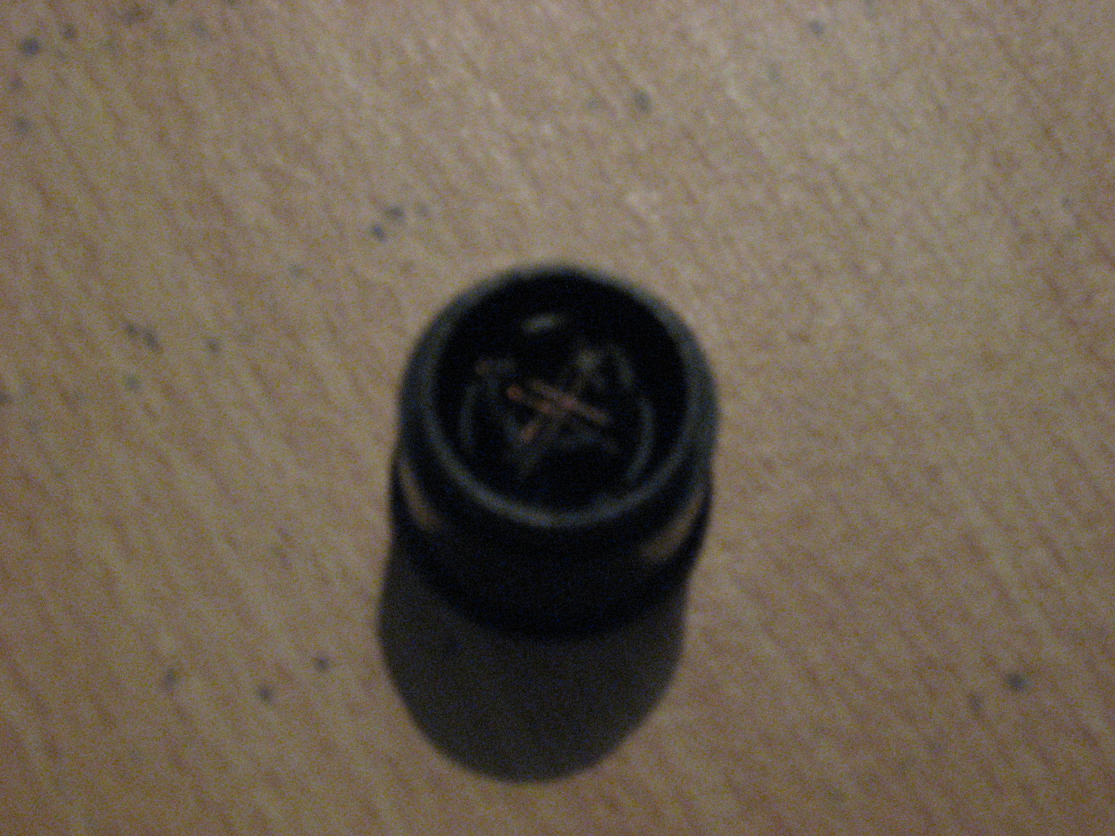

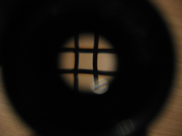

Estuve probando el motor del 114900 EQ1, y pude lograr hasta 30" de seguimiento, lo noté gracias al ocular reticulado que me hice, de 0.965" de 12.5mms, que aca mando la foto. Lo realicé con los oculares de mi otro telescopio, que lo hicé de prueba y funciona bien

5776b3d118fc1_Ocularreticulado002.jpg.1a
5776b3d125f13_Ocularreticulado012.jpg.3b
5776b3d129020_Ocularreticulado003.jpg.e8

Hasta te armaste un reticulado, muy bueno!!!!!
Respecto a éste, te sugiero algo, no se qué material usaste para el retículo, se ve grueso y rígido, parece algún tipo de alambre. A nosostros nos dió muy buen resultado reemplazar el alambre por hilos de nylon de una media vieja, fijate si te sirve, son más finos y quedan bien estirados.
Un abrazo
Hola Miguel
Muchas gracias por las felicitaciones
Te cuento del ocular reticulado. Esta hecho con el alambre de cobre que viene dentro de los cables de 1mm. Como tenía ese ocular de mi otro telescopio decidí hacer una prueba, total, si salía mal no era un buen ocular ( es un Huygens ).
Entonces lo probé junto con el motor y no hace falta iluminarlo porque la abertura del telescopio hace que resalte con respecto al cielo que es brilloso tipico de ciudad mal ciudada.
Voy a ver si intento ponerle el hilo de Nylon, porque aparte la ranura que hice es muy grande (grave error, me pasé con el minitorno), pero no quiero arruinar el trabajo que por ser precario me costó :D
Igualmente gracias.
Isra, si te fijás en nuestra página, vas a ver las 2 experiencias y el cambio notable entre ambos elementos.
Para mejor, con el hilo no precisás hacer ranuras (que ya las hiciste) por que son tan finos que podes pegarlos en los bordes directamente.
Despues contame como te fue
