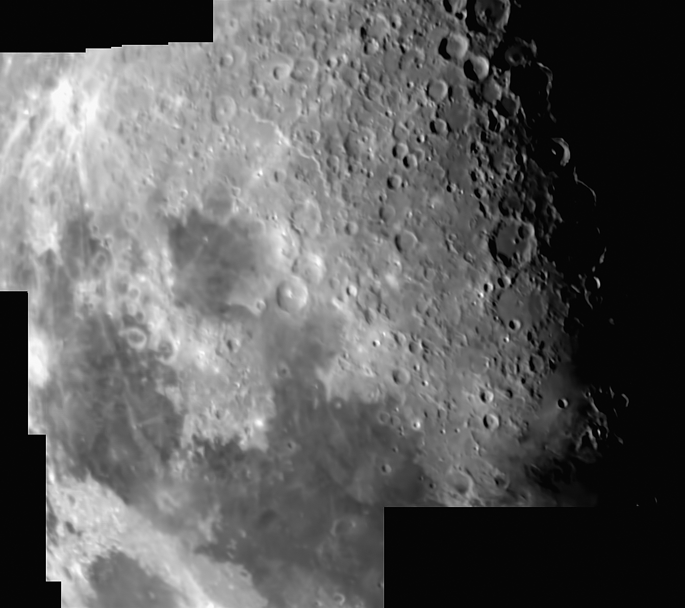

Hola amigos... les traigo un mosaico que hice ayer, la verdad podría haber salido mejor pero la atmósfera no acompañó para nada (parecía una gelatina)... el mosaico está hecho con 16 tomas aunque están bastante superpuestas... cada toma está compuesta por 600 frames...
bueno basta de escusas y vamos a los bifes! jajajajajja
dejo dos versiones con diferentes procesados, están sacadas con la philips vestacam + barlow 2x celestron en el skywatcher 130/650...
espero que les guste....
salu2

muy bueno el mosaico que hiciste, me gusta mas la primera foto, se ves un toque mas nitido el procesado, saludos

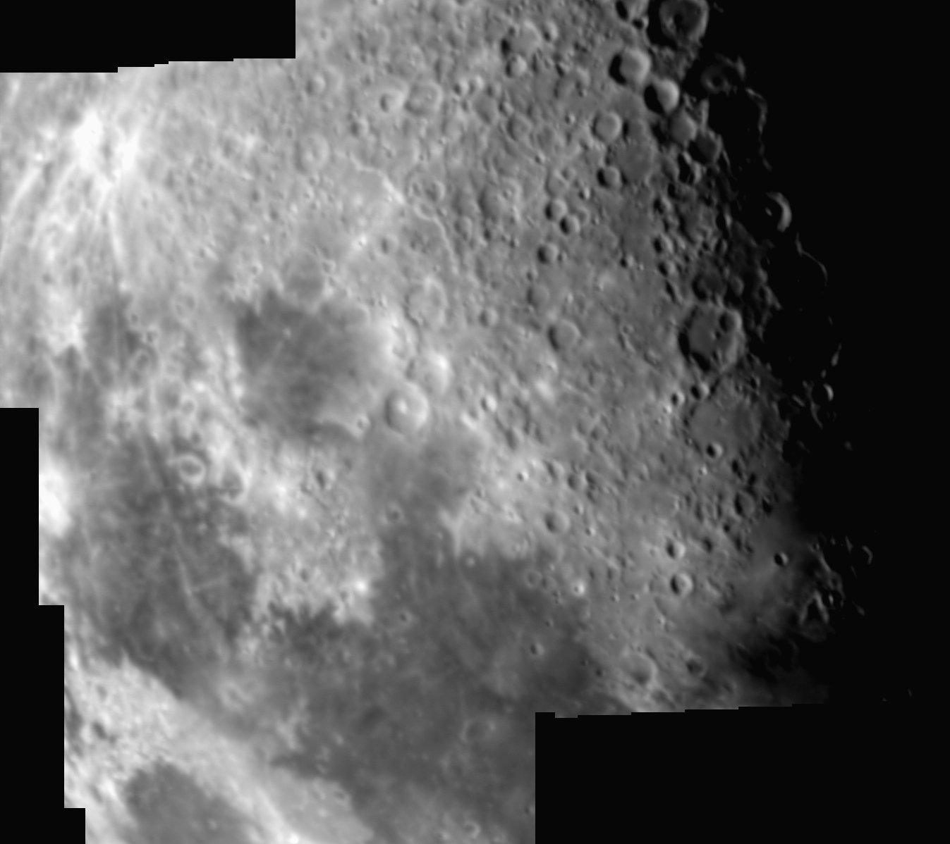

Muy buena la iniciativa de empezar con los mosaicos lunares. Una cuestion pendiente para mi. Esa zona lunar es muy rica en accidentes. La primera esta mas nitida. Quizas le falte un poco de foco, o quizas te salieron asi por la turbulencia. Podrias probar usando un poco de mascaras de enfoque, para intentar definirlas un poco mas. O jugar con los wavelets del registax. Las fotos estan muy buenas, segui por ese camino.
Un Abrazo.
Pd. te dejo un reprocesado que hice usando mascaras de enfoque y los wavelets del registax.

gracias Leorandich y Fenriz por pasar...
Leorandich
sisis tiene mejor definición... es la que está tratada con los wavelets de registax :D
Fenriz
el problema fue principalmente la turbulencia de la atmosfera estuve por lo menos 15-20 minutos trabajando con el foco a ver si lograba algo mejor pero eso es lo mejor que pude lograr... en cuanto al procesado usé mascaras de enfoque y wavelets (en la que está más definida) pero si le daba más empieza a levantarse ese ruidito que levanto en la que procesaste vos, es una questión de gusto personal igual... pero noté la diferencia principalmente con la que saqué la semana pasada de la misma zona quedó muchisisimo mejor... mi idea era lograr un mosaico con subs como este que saque la semana pasada pero no salió... ya veremos de hacer otro... como prueba de armado de mosaico fue bastante positivo el tema
salu2 y, de nuevo, gracias por pasar

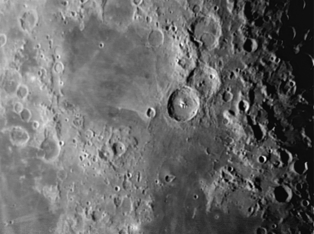

5776b5af87605_Flickr-073.jpg.abc0254fab6
