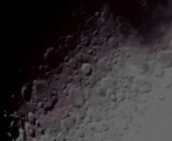

Publicado 16 de Diciembre del 201014 a Bueno, no me aguante y hoy "destripe" una vieja webcam logitech quickcam express, que supongo es CMOS, improvise el filtro IR usando el de un contro remoto porque el de la cam es el propio lente, ya veré que hago con eso, acá les dejo una captura asi como salio sin procesar ni nada, aunque se nota que el filtro IR no funciona bien. Coloque la cam directamente en el portaocular. Saludos
