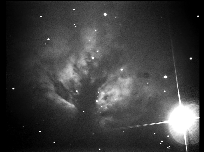

Les dejo unas pocas tomas (12) apiladas de la Nebulosa de la Flama en Orion al lado de Alnitak.
Fueron tomas de 60 segundos con la CCD SXV-H9 y el Reflector F/5 20cm. sin guiado.
Alejandro

Che Ale..... te pregunto por que a mi me pasa lo mismo con el la difracción o spik de las estallas.
En tu imagen veo que tenes un spik doble en las estrellas de menor magnitud, no es problema de foco pero sabes a que se debe, en mis tomas es muy notorio ese defecto.
Gracias gvanhau!!
Sebyta..no estoy seguro pero..o es que le falta un pelo de foco, o bien alguna falla en el apilado. Si el spike doble aparece en las tomas crudas me inclino a la falta de foco..
Me fijo en las tomas originales y te digo..
Tambien habria que chequear el colimado.
