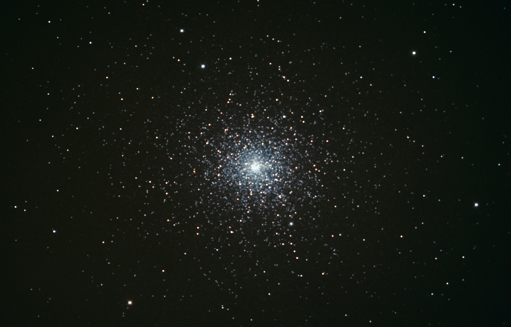

Publicado 4 de Octubre del 201014 a Hola gente, esta vez ando por estos lados tratando de mostrar mi último trabajito. Entusiasmado con el regreso del Objeto del Mes me dispuse la noche del sábado a sacar lo que fuera posible de NGC 104 (47 Tucana). La noche no era beneficiosa ya que el seeing era bastante malo y cuando se trata de cúmulos globulares si el seeing no es bueno no hay buen poder resolutivo. De todas maneras y de cabeza dura le tiré una hora en subs de 90 segundos. No me gustan como quedaron las estrellas mas brillantes pero creo que no es para despreciar……..Espero que les guste. Editado 4 de Octubre del 201014 a por Invitado
Publicado 4 de Octubre del 201014 a Que buena sensacion de profundidad o no se que...las estrellas quedaron lindas a mi modo de ver, como dice juan, parece omega centauri!
Publicado 4 de Octubre del 201014 a Me sumo al comentario de los chicos, cuando vi la imagen pensé que te habías equivocado el título, esto es Omega pensé! Que se puede decir, una imagen de primera calidad. Impecable el procesado. ¿Le tiraste con filtro? Abrazo.

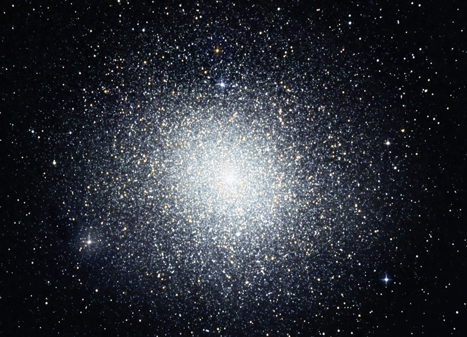

Publicado 4 de Octubre del 201014 a Autor Uhhhh!! No me habré confundido de ojeto no me habré?? Javi, el filtro CCD Clip no se lo saco ni para limpiarlo!!! Es verdad, logré captar una buena cantidad de información,es mas, quise emular la imagen de Verschatse http://www.verschatse.cl/clusters/ngc104/medium.htm (obvio que ni ahí)pero es lo que intenté. Aparte en este tiempo en donde (toco madera) todo funciona bien pude centrar toda mi atención a aprender sobre procesado y aunque parezca mentira cuando la adquisición es buena si es acompañada con un procesado aceptable, igual a mi me falta mucho todavía, se pueden lograr imágenes decentes. Adjunto mi primer 47 tucana tomada con el 315 hace casi 3 años para que vean la diferencia y el progreso en el trabajo. Gracias por pasar a ver y opinar
Publicado 4 de Octubre del 201014 a Excelente imagen Omar, increible! Te felicito! Y gracias tambien por subir la otra Tucana, un buen ejemplo de cuánto se puede mejorar en esto. Te mando un abrazo Carlos Di Nallo Docente Curso Astrofotografia I
Publicado 4 de Octubre del 201014 a Muy buena! Realmente impresionante la diferencia entre ambas fotos.

Publicado 5 de Octubre del 201014 a Omar querido Van mis comentarios constructivos tratando de no pecar de obsesivo. Si bien puede pasar por una cuestión de gustos...el background tiene un desvió muy marcado al azul. Los black points andan por los R6, G5, B11. El B casi duplica a RG La transición del campo eselar al background es muy rápida, terminando el background en niveles muy bajos casi al borde del clip. Los cúmulos como Omega y Tucan no son nada fáciles. Hace un tiempo saque de mi sitio una foto de Tucan que me costó mucho procesar y traerle colores balanceados. Traia mucha info pero los colores me quedaron horribles... En fin.. como siempre: va con onda Sergio
Publicado 5 de Octubre del 201014 a Autor Graciasmuchachos por pasar a ver y me alegra que les haya gustado, el amigo Sergio que tiene ojo mas crítico vio defectos que yo sabía que estaban pero no me daba cuenta de cuales eran y a ver que pasa ahora. Amigo Sergio!!! Por favor edite esa aclaración de "va con onda" De que otra manera pude venir de un tipo que me ha enseñado tanto y sigue haciéndolo. La verdad es que fue una lucha eliminar los gradientes y luego equilibrar los colores, la contaminación cada vez me limita mas y es increíble como avanza día a día. Tenés razon cuando decis que son muy dificiles de procesar estos cúmulos y si te muestro de donde saqué esa foto no lo podés creer, de todas maneras me hiciste ver algo que me molestaba y no estaba viendo, no volví a procesarla (cosa que haré luego) pero le hice unos retoques tratando de buscar el equilibrio. Decime que te parece.
Publicado 6 de Octubre del 201014 a Muy buena Omar! Como siempre parecería que está sacada en el campo. Tremenda cantidad de estrellas. La última versión me gustó mucho mas. Abrazo, Ezequiel.
