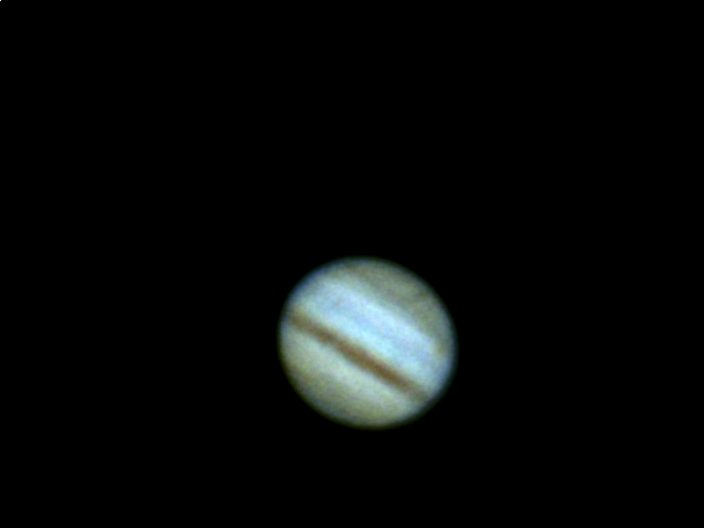

Publicado 1 de Octubre del 201014 a desde ya hace mucho intento realizar fotos de jupier, creo que para comenzr estaria bien, pero solo me sale aproximadamente esto, luego de hacer una peli, y prosesarlo con registax 5, y una neximage y un celestron 6se. como ven me sale borroso , sin detalles de las nubes, probando con todos los colores de filltro y con todos los parametros de la camara que para el window 7 solo se puede manegar con la de la philips . que me pasa como lo puedo solucionar
Publicado 1 de Octubre del 201014 a Fabian,antes que nada podés referir que equipo usaste (tele,camara,ocular etc) y si es un video de que duración y veloc de cuadro, asi se puede referenciar donde está lo que hay que corregir o mejorar. Saludos Jorge
Publicado 2 de Octubre del 201014 a Autor mira le puse una barlow x2, tiene unas 400 frames, con una velocidad de 20 x seg mas o menos, no estoy seguro, me dicen por ahi que puede esatar descolimado ???? de todas formas mañana si las nuves me lo permiten are otra prueba vos que me sugeris para mañana gracias amigo.
Publicado 2 de Octubre del 201014 a que tal fabian , para mi no es un problema de colimado . si no que le falta foco . y al pasarlo por el registas proba de ser un poquitin mas agresivo con los waveles. saludos
Publicado 4 de Octubre del 201014 a que tal, para mi falta un poquito de foco, proba con menos frames por segundo, una ganancia intermedia entre 40 y 50 max y de ahi comenzas a laburar el shut al menos 1/100 0 1/250 para que defina y contraste bien, como bien dijeron quizas te falten un poco mas de wavelets, tenes un buen teles deberias sacar con mucho mas definicion, saludos!

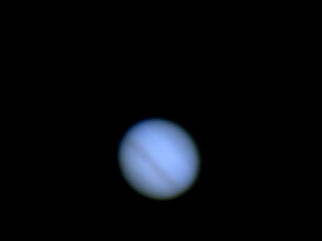

Publicado 6 de Octubre del 201014 a Autor bueno aqui esta lo mejor que puedo no entiendo que hago mal que son 500 fotos mas o menos con barlow x2 sigo sin entender
