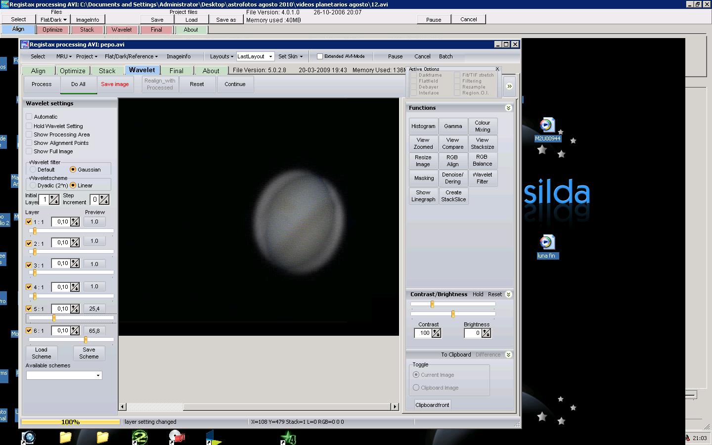

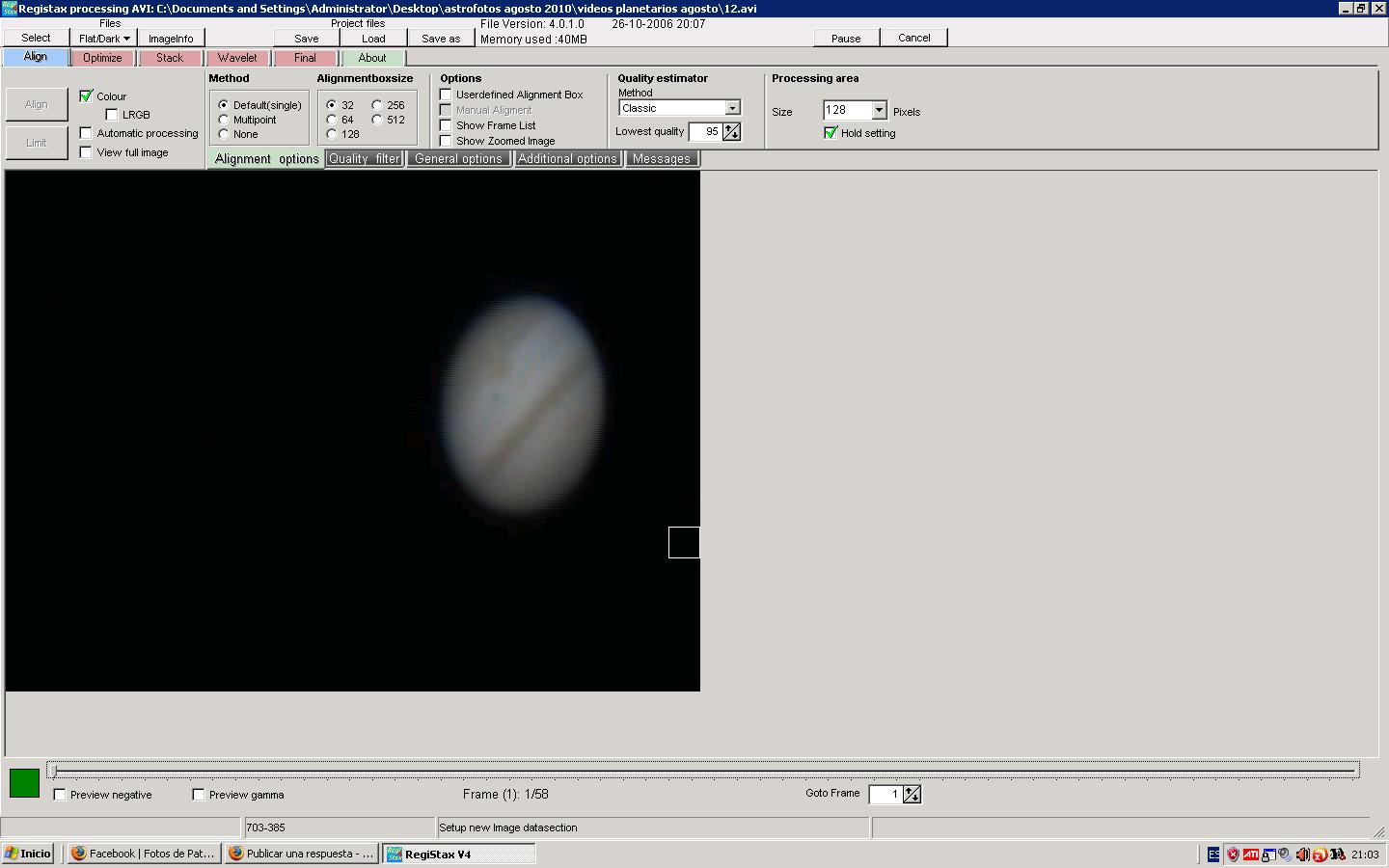

Publicado 6 de Septiembre del 201014 a Pablo , ojo cunado se refieren al uso de videos en hd. hace unas semanas tube que procesar un excelente video de jupiter logrado por un amigo del foro el cual lo habia filmado con una camara sony hdd en calidad hd y si no fuera por mi hermano que ya tiene mas de 10 años en la edicion de videos para tv (programas y eventos) ubiese sido imposible procesarlo. El tema del HD en una caja de problemas ya que trae como problema la norma en que se filma PAL-N ,-M o NTSC, mas el error de entrelazado de imagen que aporta la escala HD. Para esplicarlo mejor , si yo no ubiese reconvertido el formatode video original y no le hubiese Hecho un recorte de escala , al intentar procesarlo con registax ya de entrada el planeta o la imagen te aparece estirada (1º problema) , luego si te das idea y corregis el formato del video te encontraras con un 2º gran problema, al intentar corregir la nitidez del video (Wavelet) la imagen simplemente se te destruye, pensalo como una desfribilacion , simplemente la imagen se desarma en mini columnas horizontales. aca te subo 2 imagenes con esos errores. pd: no estoy en contra del HD solo es que los software que usamos habitualmente no estan preparados para recibirlos con las manos abiertas jaja

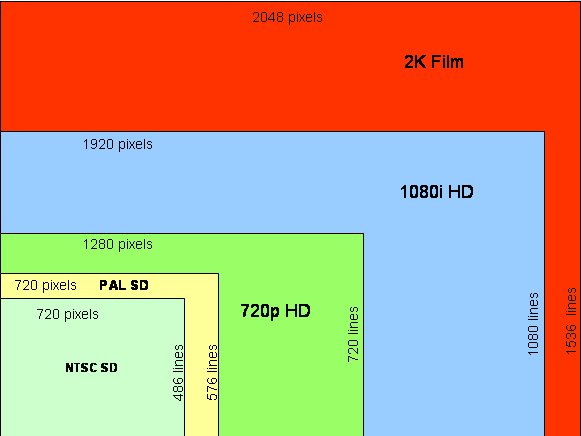

Publicado 7 de Septiembre del 201014 a Hola Adrian, como andas, mi comentario es Unicamente relacionado al tema HD , para que se entienda mejor...¿ Que es HD?… HD singnifica High Definition Y es un nuevo formato de video en alta definición que ofrece hasta 1920 x 1080 pixeles o 1280 x 720 que son muy superiores al formato de 720 x480 que ofrecen SD que es el formato mas comun hasta ahora empleado para uso doméstico y con el que cuentan la mayoría de filmadoras . Ahora si se filma en formato SD o NORMAL osea en aspecto o escala 4:3 - "720x480" (standar), no hay problemas en el procesado, el problema lo trae el cambio de formato del HD , que captura imagen de video en escala Widescreen (Pantalla Ancha). vean la fig 1 que les dejo a continuacion, donde se pueden apreciar los valores de escala de imagen Ahora el tema es el siguiente el registax ,redimenciona cualquier video a escala 4:3 , ok? , si le cargamos un video en WIDESCREEN lo mostrara deformado, ya que lo redimenciona a 4:3(standar de tv). Este es el unico y gran problema que trae el procesado del video. La solucion es NO filmar en WS ,nada mas que eso. Otra cosa , la calidad del video no esta en el tamaño , sino en la cantidad de Fotogramas. Esa es la regla principal. Un video a 10 fotogramas por segundo se vera en una calidad media de detalles si se lo compara a uno de 30 f/seg o mas. Eh logrado videos de la luna a 90 f/seg y son increibles los detalles que se logran en escala 4:3 sin necesidad de una imagen WS o HD. Tranquilamente podrian usar el formato VGA O EL QVGA de la Lumix a 30f/seg y no se perderan de detalles en imagen. al contrario Espero haber aportado algo con lo que describi , no estoy en contra de la Lumix ni del Hd jaja. solo quiero evitar dolores de cabeza a futuros usuarios de camaras. PD: Traigo puesta la camiseta de Canon y que? jaja
