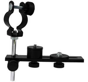

una pregunta...
como es que adaptaste la CD al teles? piggyback? :?:

Hola Dorlando, te comento que la cámara digital va puesta sobre el ocular con este adaptador universal para cámaras que se puede adquirir por internet (te dejo una imágen adjunta)...la abrazadera agarra al ocular, y la cámara se coloca sobre la base con tornillo que se desliza por el riel y de esta manera se hace deslizar la cámara hasta que "topa" con el ocular y toma la imágen que se está viendo en el ocular.....espero haberte respondido lo que me preguntaste....saludos!!!
