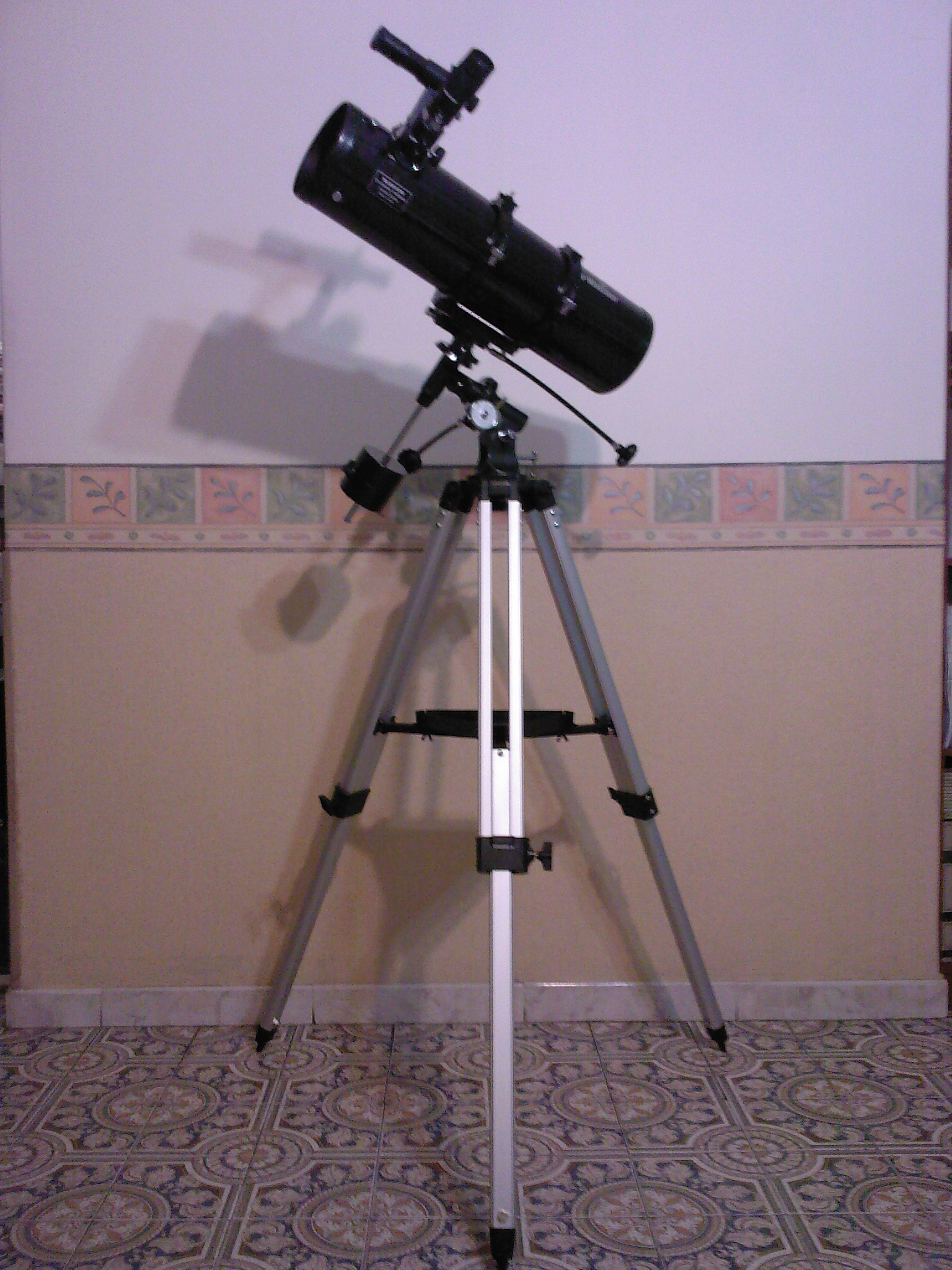

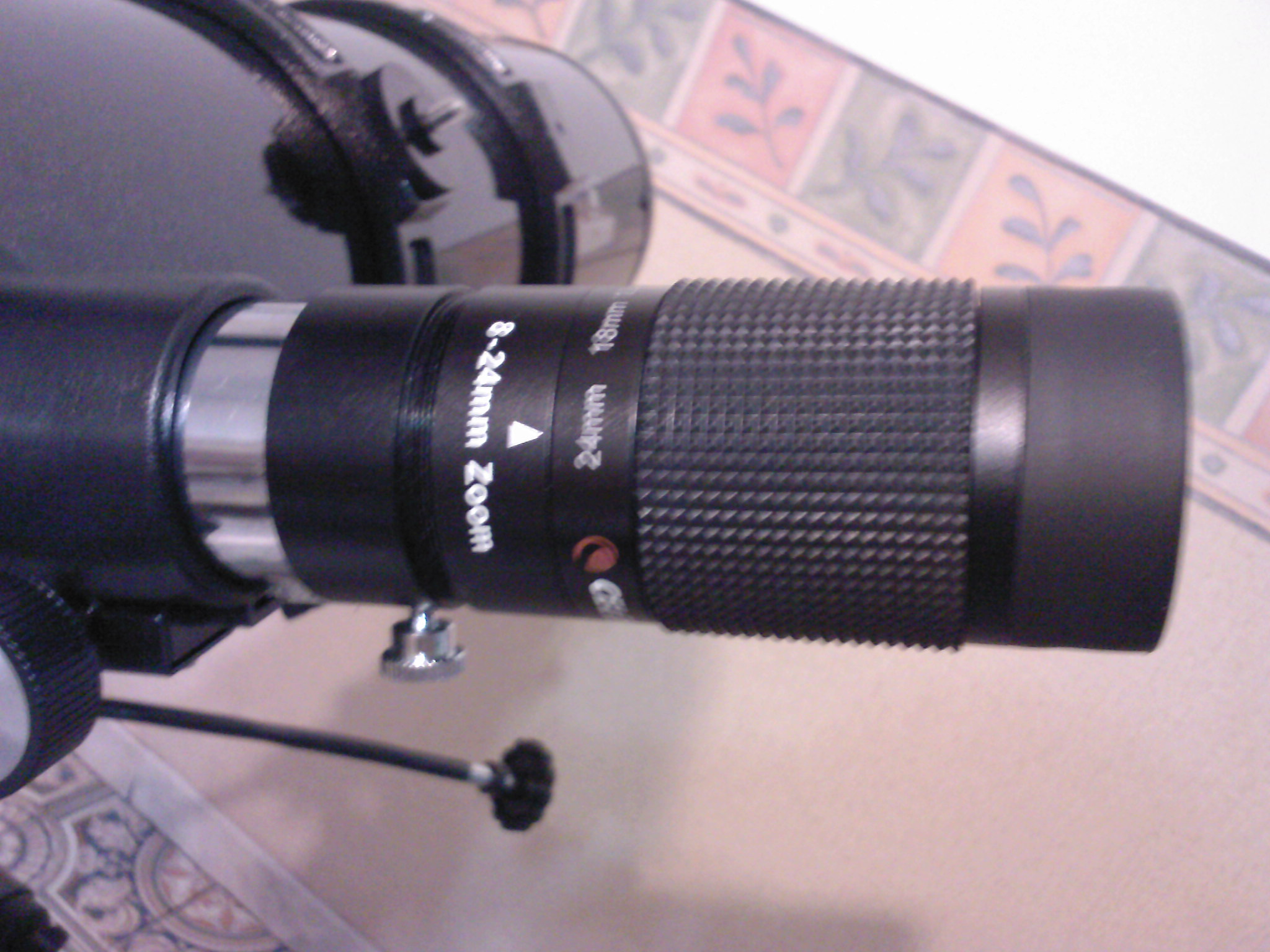

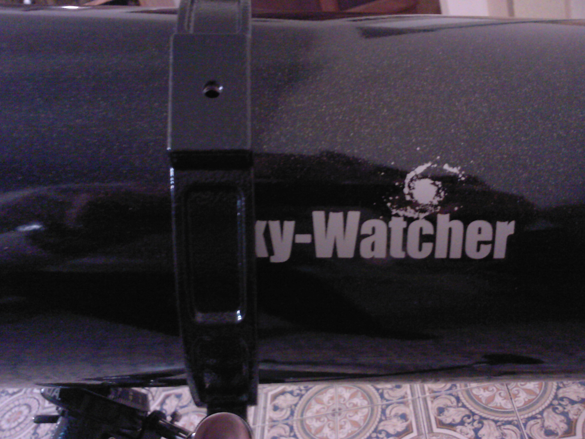

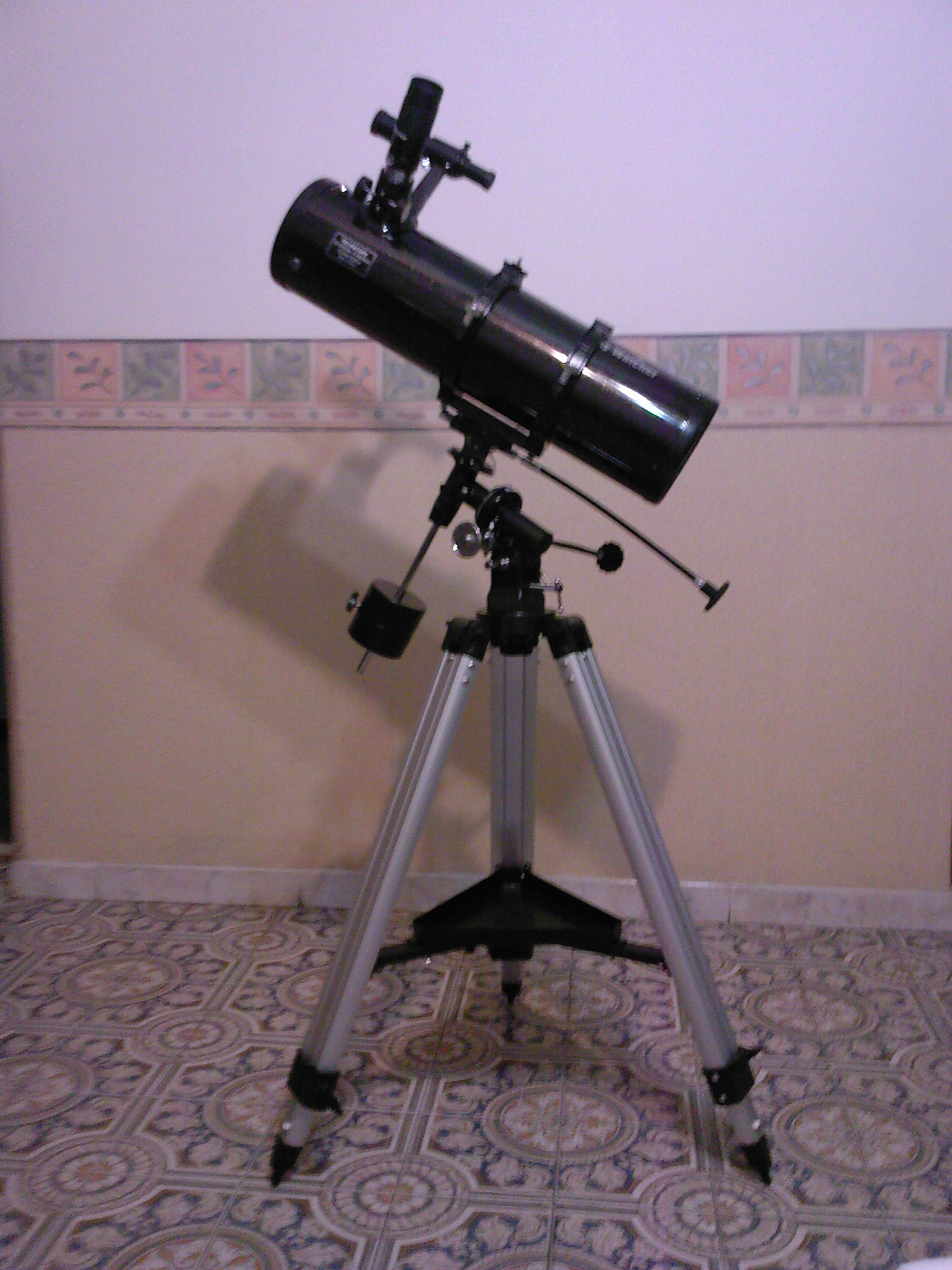

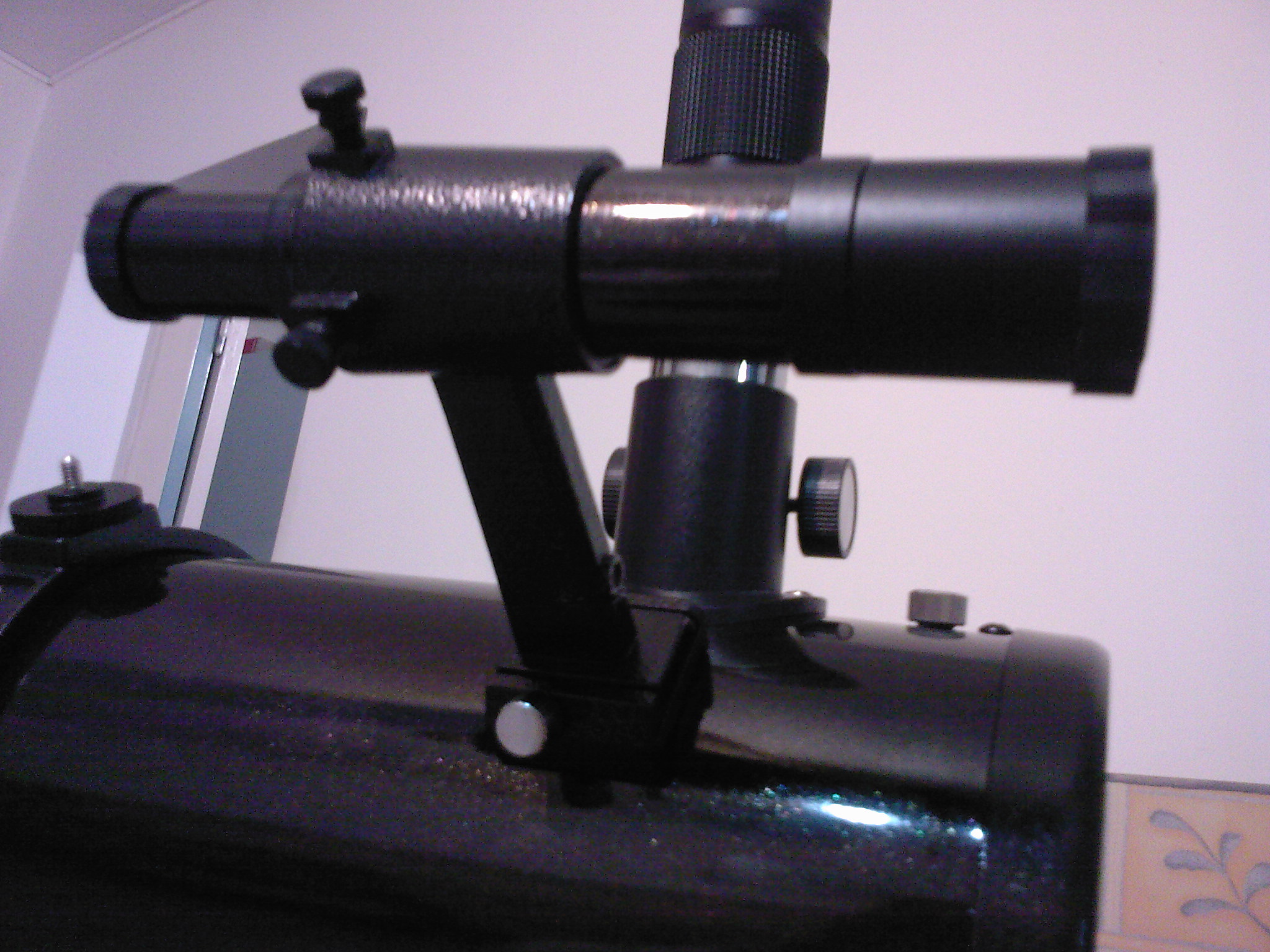

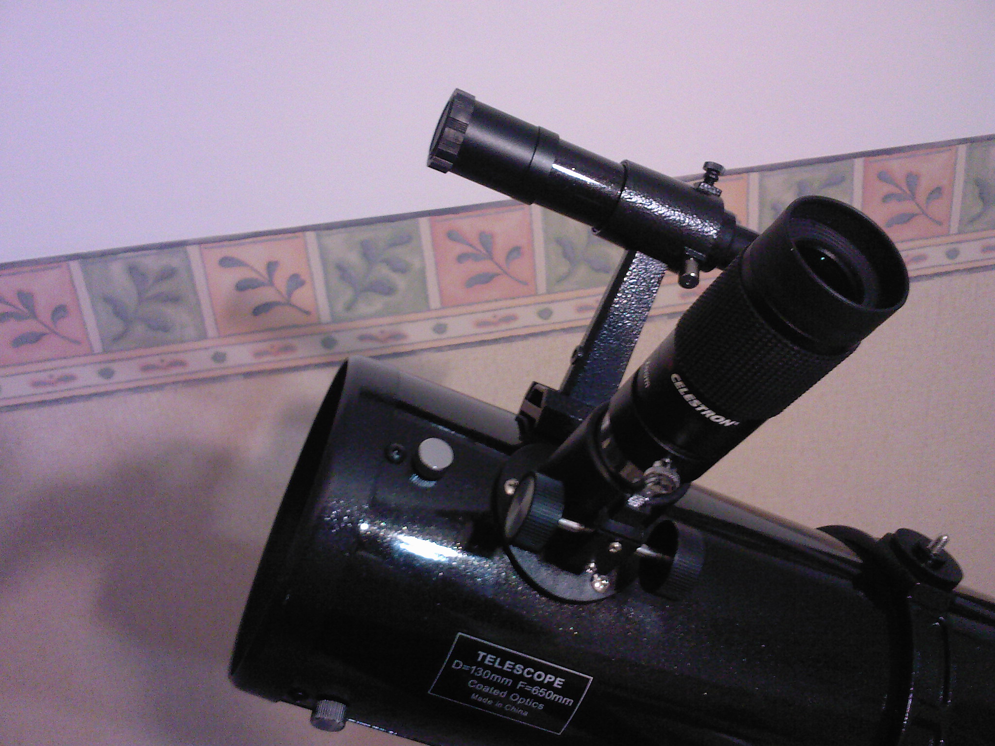

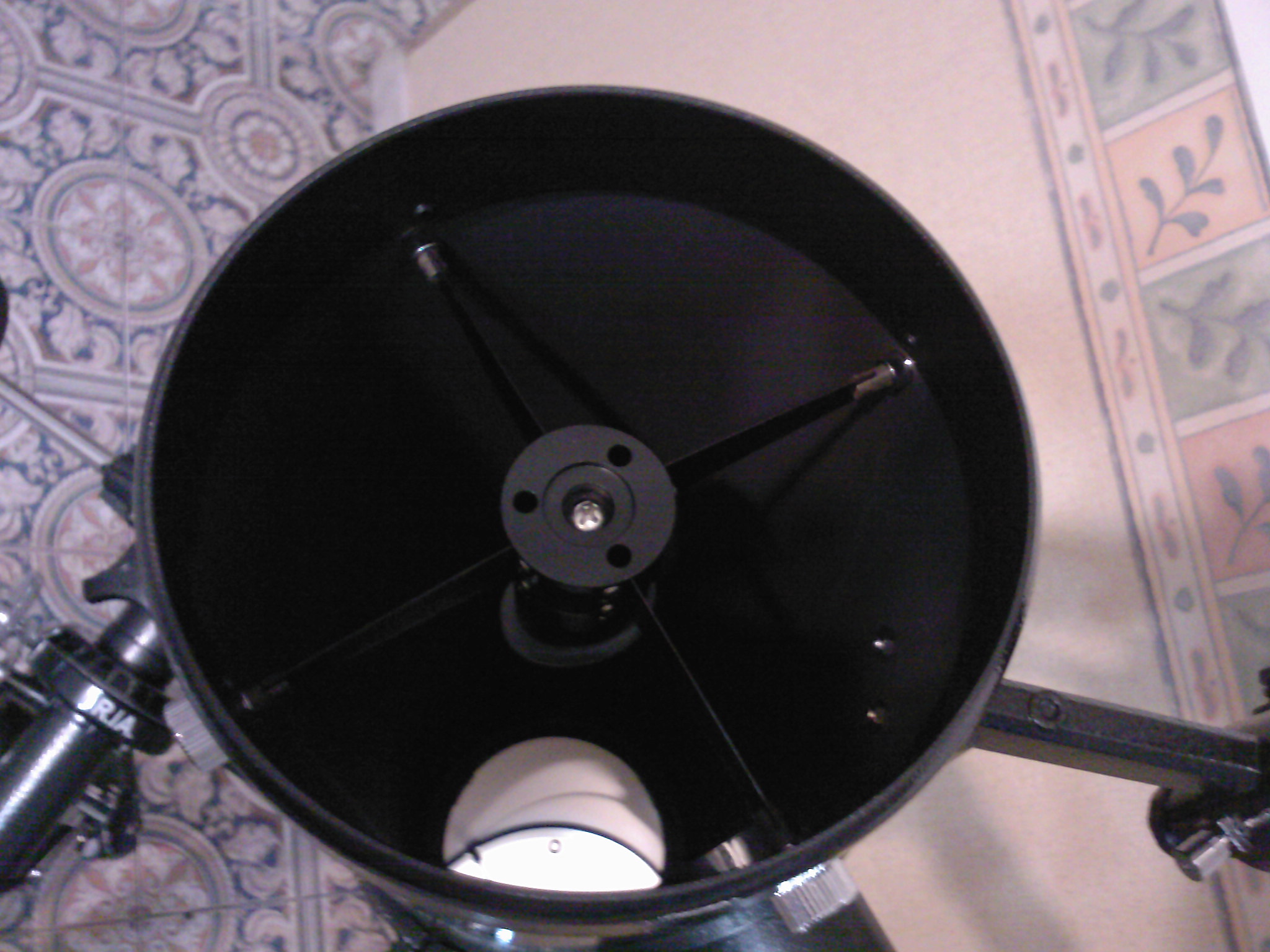

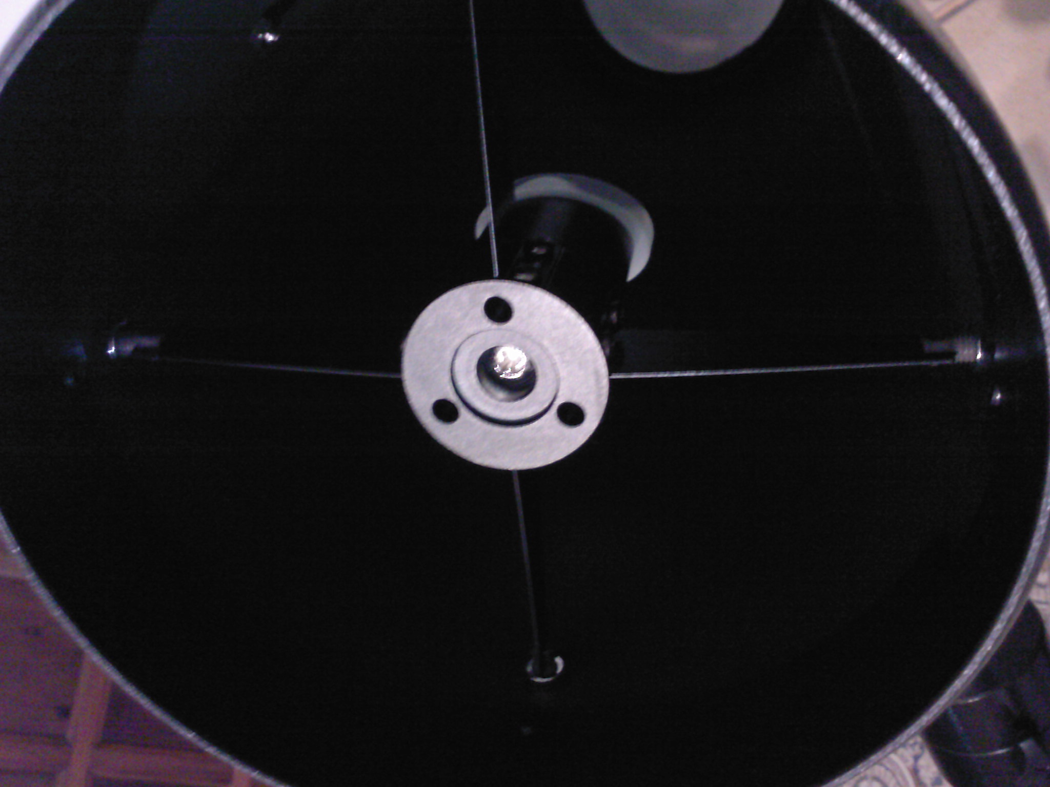

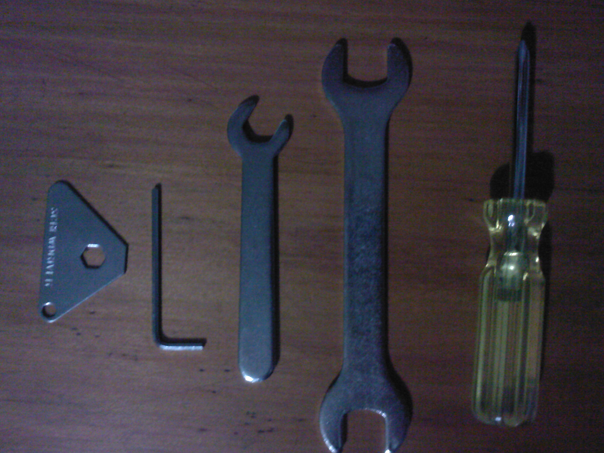

Publicado 5 de Julio del 201014 a Autor Bueno, aca voy a poner algunas fotos del chiche y algunas de las razones por las que me decidi por este. Quedaron alrevez (osea la que puse primero sale ultima, la intencion era ir paso a paso por el teles y terminar con la luna, en fin, disfrutenlas), tengan paciencia que es la primera vez que pongo fotos, asi que les voy a poner aca las razones y despues las pueden ir a ver a las fotos: 1-buscador 6x30 con cola de milano, mucho mas facil para hacer un upgrade , simplemente se cambia sin tocar la fijacion en el telescopio. 2-el tamaño de la araña era considerablemente mas fina (0.5mm de espesor), lo que le hace menos sombra. 3-Una de las principales razones: espejo parabolico. como agregado, me parecio muy bueno encontrarme con un juego de herramientas, son las necesarias para todo lo relativo al telescopio( armado, colimado de los espejos), me sorprendio que esten ya que nadie menciona nunca que vienen, pero es fantastico ya que en el camino venia pensando que tipo de tonilleria tenia y si tenia en casa las herramienta necesarias. un plus!! le agregue un Zoom celestron 8-24 (muy conforme, tiene un adaptador t incluido debajo de la goma del ocular) y ya tengo los filtros Kodak Wratten #12, #25, #56 y ND-25 mas adelante agregare barlow x3 y oculares Wide Fild 6mm y 32mm (este ultimo si lo consigo) ademas de completar los filtros. Me gustaria poder tener el BINOVIEWER, alguno tiene experiencia con estos??? me gusta el de orion y el celestron, aunque creo que son iguales... opiniones???... les dejo una foto de la luna (tiene los filtros #25 mas ND-25 puestos y el ocular alrededor de 10 ), esta sacada desde mi celular , asi que el foco no quedo muy bien y para la sencibilidad de la camara es algo luminosa todabia, a la vista se podia ver la luna sin problemas, de hecho estuve un rato largo (como 1 hora) mirandola , despues pase a jupiter y cuando iba a ver espacio profundo se nublo espero les gusten saludos martin
