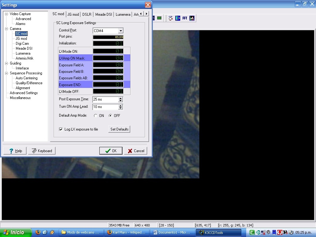

Publicado 11 de Mayo del 201015 a Hola chicos!!! Volví a realizar el circuito para controlar la larga expo de la webcam philips via usb dado que preciso el puerto paralelo. De principio pararece qua la cosa fucniona...al menos no salió humo ni nada el esquema en el que me basé fué este: http://home.zonnet.nl/m.m.j.meijer/D_I_Y/usb_serial.htm Recordando que mi webcam la hice para menejarla por el puerto paralelo, al principio de probar el circuito me encontré con el problema que no me reconocia el cable adaptador serial-usb (marca noganet). Solucioné el tema bajando el driver dado que el cable no lo traia luego cuando me dispuse a probar todo me saltó en error: prolific USB-to-SERIAL comm port ,marcaba en "amarillo" como que no funcionaba asi que busqué y busqúe y encontré otro driver y tambien solucioné el problema. Contento,me bajé el K3CCDTOOL y configuré el COMM3 dado que en propiedades de hardware me marcaba que estaba ahi conectado el cable serial-usb, lo configuré asi: y al momento de probar la larga expo no hace nada ...tira cuadros ,pero no dispara en larga expo ya que la imagen siempre se ve igual. Alguien que me tire un dato???? la verdad me estoy volviendo loco abrazos
Publicado 11 de Mayo del 201015 a mira yo lo pude hacer funcionar hace muucho, aca te paso un detalle de como se colocan los parametros para que funcione
Publicado 11 de Mayo del 201015 a No lo probaste fuera del K3CCDTOOL?, fijate desde el guidemaster si anda. Saludos
