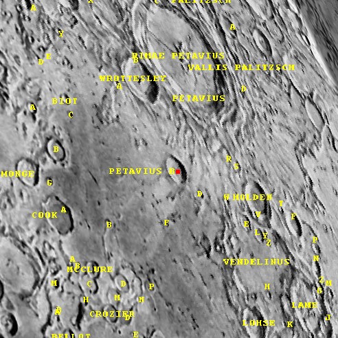

Publicado 30 de Abril del 201015 a mmm está difícil la cosa, pero me sirvió para coregir algunas cosas del Virtual Moon Atlas. Puede ser la zona de Petavius y al Este, Holder en el borde del Mare Fecunditatis
Publicado 30 de Abril del 201015 a Autor Que ojo Marcos!. Si se nota abajo a la derecha la zona de Petavius y el Mare Fecunditatis ("Mar de la Fertilidad") más al centro y a la izq. Gracias.
