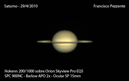

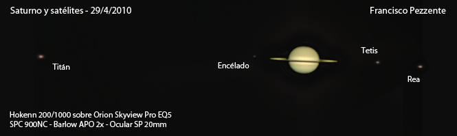

Publicado 29 de Abril del 201015 a Hola gente, como prometí acá están las imágenes que saqué ayer a la madrugada. Creo sinceramente que por un buen tiempo no podré hacer nada mejor con el equipo que tengo. Quizás con más experiencia en el uso de los softwares podré sacarle un poco más de jugo al equipo, ya veremos con el tiempo que pasa. Por lo pronto, logré al menos que la división de Cassini se vislumbre, lo cual es genial teniendo en cuenta la inclinación actual del planeta. Esta vez utilicé otros procesos en Registax que creo que me han dado buenos resultados. Además cambié algunos seteos en el programa de captura que me permiten capturar muchos más detalles con cero ruido. Por último he comprobado que parece que el "punto dulce" de mi equipo en cuanto a aumentos para proyección ocular en planetaria se logra al usar el barlow 2x y el ocular de 15mm. Alguien tiene idea de cuantos aumentos serían? O la equivalencia en distancia focal? Bueno les dejo la foto y una yapita que se me ocurrió probar y quedo joya. Espero criticas ok?? Saludos!!
Publicado 29 de Abril del 201015 a Autor Gracias, chicos, gracias! Mariano... viniendo de vos... es todo un orgullo! Viste la de los satélites? Me quería morir cuando vi que a Titán le salió el color rojizo!! La verdad que estoy muy contento con lo que estoy logrando de a poco. Tengo que intercambiar data con algun otro usuario de Registax, ya que se ve que no le llego a acertar al procesado. Saludos!!
Publicado 29 de Abril del 201015 a Por más que ya te lo dije por chat, ¡¡te reitero mis felicitaciones!!! Muy buenas estas capturas y el procesado... fui testigo virtual de lo que sufriste los días anteriores para sacar algo bueno, y veo que valió terriblemente la pena. A seguir afilando los dientes, que dentro de poco se viene el gigante gaseoso!
Publicado 29 de Abril del 201015 a Hola Cisco, muy buenas las tomas, ¿que programa usas para hacerlas? yo no consigo ese foco ni con el enfocador elec. me cuesta un perú. De nue felicitaciones, Juan José
Publicado 29 de Abril del 201015 a Muy buen tamaño y definicion Francisco. ¿Te acordas cuantos frames rescataste de los videos?. La segunda, en la que se ven los satelites, es de lo mejor que vi de Saturno. Un abrazo.
Publicado 29 de Abril del 201015 a Excelentes las dos, Francisco. Muy buen detalle y color en ambas. Felicitaciones! slds Ignacio
Publicado 29 de Abril del 201015 a Hermosa foto Cisco, particularmente el tono, se ve muy "natural" Abrazo grande y a seguir dandole!!! Iolta

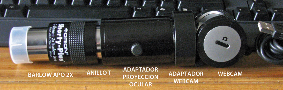

Publicado 2 de Mayo del 201015 a Cisco, excelente la foto y muy buena tu explicación sobre el procesado con Registax, se agradece. Ahora una pregunta, veo que usas la webcam sobre proy. de ocular, como la tenes adaptada para que calce sobre el ocular?. Yo tengo armada la webcam con el portarollos de plástico y no veo la forma de poder adaptarlo. Saludos.

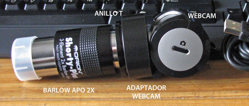

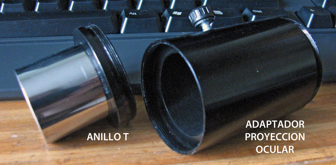

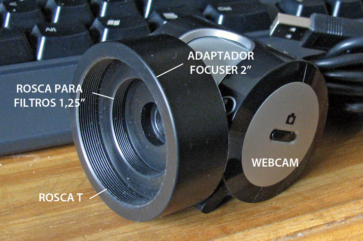

Publicado 3 de Mayo del 201015 a Autor Antes que nada, gracias Javi, Marcos y Matias por los elogios, espero que les hayan gustado las fotos. Jercoli, gracias por pasar a ver. Te cuento, yo estoy usando varias cosas para lograr esto. El tren óptico es un chorizo, de unos 20cm de largo, que está armado de la siguiente forma: 1) Barlow APO 2x: Tengo que poner el barlow por que sino no me da la focal para la webcam. Además el barlow me da el aumento necesario para sacar planetaria y al ser APO tengo una aberración cromática inexistente. 2) Adaptador para proyección ocular: Este adaptador me lo prestó Sebagr y está muy bueno. Es un tubo en que podés colocar adentro un ocular y luego tiene una rosca T. Estoy pensando en comprarme un adaptador de estos pero de longitud variable. Además podés desarmarlo y usar sólo la rosca T en caso de querer hacer afocal. 3) Adaptador para webcam: Este chiche lo compré en USA. Si bien es de plástico cumple su función sin inconveneintes por lo que lo recomiendo muchísimo. En este caso el adaptador es para focusers de 2" y además tiene rosca T y rosca para filtros de 1,25". Del otro lado tenes una rosca macho que va en la rosca donde va el lente original de la webcam. Yo desde un principio descarté el adaptador con el portarollos porque la alineación no iba a ser perfecta nunca, además de ser imposible colocarle un filtro el día de mañana. Adjunto fotos del tren óptico y de cada adaptador. Espero que esta info te sirva. Saludos!!
Publicado 4 de Mayo del 201015 a excelentes tomas,en especial la de los satelites. saludos Antes de consultar algo, presentate aca: https://www.espacioprofundo.com.ar/forum/11-club-social-espacio-profundo/ Guias para iniciados: https://www.espacioprofundo.com.ar/topic/32428-normas-del-foro-que-telescopio-comprar-preguntas-y-respuestas/ Tambien podes usar el buscador: https://www.espacioprofundo.com.ar/search/
Publicado 7 de Mayo del 201015 a Un estupendo Saturno Cisco. El primer plano del planeta es muy detallado y con una excelente crominancia y la foto con los satélites es genial. Saludos. Sergi
Publicado 7 de Mayo del 201015 a Francisco, muy buenas no sólo las imágenes sino la información de cómo tomaste el video y lo procesaste. Información valiosísima. ¡Un manual! Muchas gracias. Saludos
Publicado 9 de Mayo del 201015 a Muy buenas tomas Cisco ! Felicitaciones, y gracias por compartir los "secretitos" del instrumental que usas, muy clara e ilustrada la explicación. Saludos y buenos cielos.
Publicado 19 de Mayo del 201015 a Hoooo LA tan esperada toma de Saturno. Espectacular ..... la tonalidad esta muy bien lograda. Mis mas altas felicitaciones. Saludos.
Publicado 28 de Mayo del 201014 a buenisima la data!!! una cosa que veo en la foto y me intriga, veo que hay una distancia importante entre la camara y el ocular y me resulta extraño ( pero guarda que no se nada ), cuanto aprox es la distancia entre el lente del ocular y el ccd de la camarita o el borde de ella como para tener una referencia, estoy deseoso de probar este sistema, saludos y gracias!!
Publicado 28 de Mayo del 201014 a Francisco,muy buena imagen y detalle, en cuanto al aumento con barlow y ocular de 15mm te daría unos 135X pero habría que ver que distancia tenés entre el ocular y el chip en la proyección. Por como se ve a grosso modo estaría en unos 200X pero tendrias que tener esa distancia medida. Saludos Jorge
