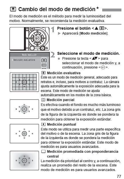

Publicado 9 de Abril del 201015 a Bárbaro Juan Cruz, aportes como el tuyo hacen que el foro crezca y todos aprendamos un poco más. Me quedé pensando en esto: Lo que no estoy tan seguro es de lo siguiente: Las cámaras tienen varios tipos de mediciones distintas para llegar a lo que ella cree que está en foco. (Medición puntual, evaluativa, etc...). Creo que se están mezclando dos conceptos: - Por un lado tenemos los puntos de enfoque: por caso, la Canon 450D tiene nueve, ubicados en forma de rombo. Se puede escoger en cuál de ellos enfocar, o dejar que la cámara elija el más cercano. - Adicionalmente, está el modo de medición de luz. Y èste no tiene que ver con el enfoque, sólo es la definición de el o los sectores de la imagen que enviamos al fotómetro. Por ejemplo, podríamos estar utilizando una medición evaluativa, en la que se promedian los valores de luz repartidos en una cuadrícula (35 sectores en la 450D), y a su vez estar enfocando sólo en uno de los 9 puntos disponibles. Eso es lo que entiendo, pero mi experiencia es escasa, aclaro... Agrego un par de paginitas del manual de la Canon, en donde se explican ambas cosas: Editado 9 de Abril del 201015 a por Invitado

Publicado 9 de Abril del 201015 a Autor Creo que se están mezclando dos conceptos:- Por un lado tenemos los puntos de enfoque: por caso, la Canon 450D tiene nueve, ubicados en forma de rombo. Se puede escoger en cuál de ellos enfocar, o dejar que la cámara elija el más cercano. - Adicionalmente, está el modo de medición de luz. Y èste no tiene que ver con el enfoque, sólo es la definición de el o los sectores de la imagen que enviamos al fotómetro. Pablito, gracias por comentar. No confundí los conceptos, seguramente me fui para otro punto del tema y no aclaré lo suficiente (me suele pasar... la edad...) Mencioné eso de los puntos de enfoque por lo que Jorge había dicho sobre que el foco debe hacerse en el focuser del telescopio. Lo cual es completamente cierto. Entonces comenté que puede ser que los puntos de enfoque alteren, siempre para peor, el foco ya establecido en el telescopio. Se entiende mejor la idea? Abrazo
Publicado 9 de Abril del 201015 a Entonces comenté que puede ser que los puntos de enfoque alteren, siempre para peor, el foco ya establecido en el telescopio. ¿Se entiende mejor la idea? Sí, se entiende, a mí me ha pasado eso también, por eso lo mejor es tener la posibilidad de enfoque manual, como en las Canon serie A5-- y A6--. No obstante, la idea que quería transmitir es que en la definición de los puntos de enfoque (sea automática o manual), no interviene en nada la elección del tipo de medición de luz. E' decir: por más que yo elija medición puntual (véase el gráfico en mi post anterior), si la cámara detecta que el punto de enfoque más cercano está arriba a la derecha, va a seguir enfocando ahí. Ahora espero que se entienda mi planteo, mmmm...
Publicado 9 de Abril del 201015 a Autor Ahora, leyendo nuevamente tus dos posts, entiendo. Y si, es así las mediciones de luz no afectan el foco. A lo sumo nos dejará un sector mas oscuro que otro. De hecho siempre trata de hacer balance de blancos sobre el punto de mayor luz en la escena. Pero como bien decis, no afecta el foco. Saludos
